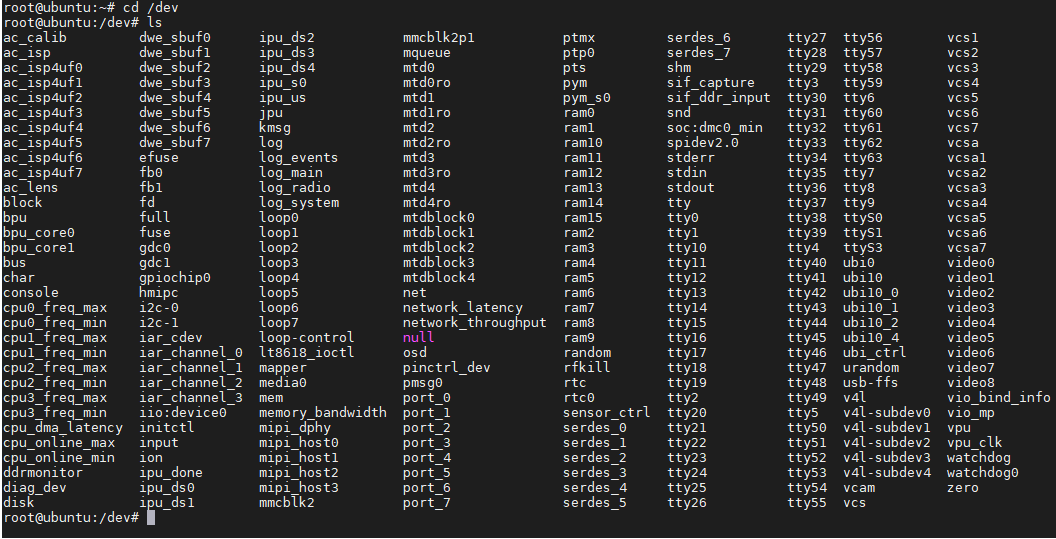

  1. 已完成桌面版sd卡制作和系统最小固件升级。可以运行面向图片的AI推理案例。系统软件版本: x3_ubuntu_v1.1.1。
  2. USB摄像头插在6号usb3.0接口。进入dev/中可以看到video8。运行sudo v4l2-ctl -d /dev/video8 --all后,报如下错误:
