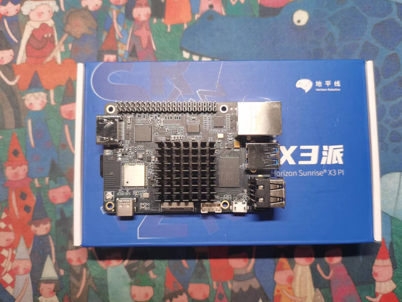

首先,非常感谢地平线官方给予这次旭日X3派开发板的测评机会,旭日X3派不同于其他派,全黑的外观倍感神秘,像一个深邃的黑洞,让人忍不住去探索!板载资源上不仅诚意满满,更是细节满满,处处为用户体验考虑,例如标准的HDMI接口,不需要使用转接头可以直接连接显示器等等。

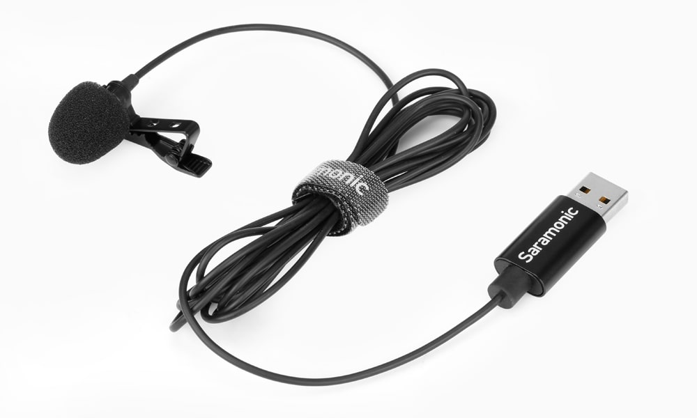

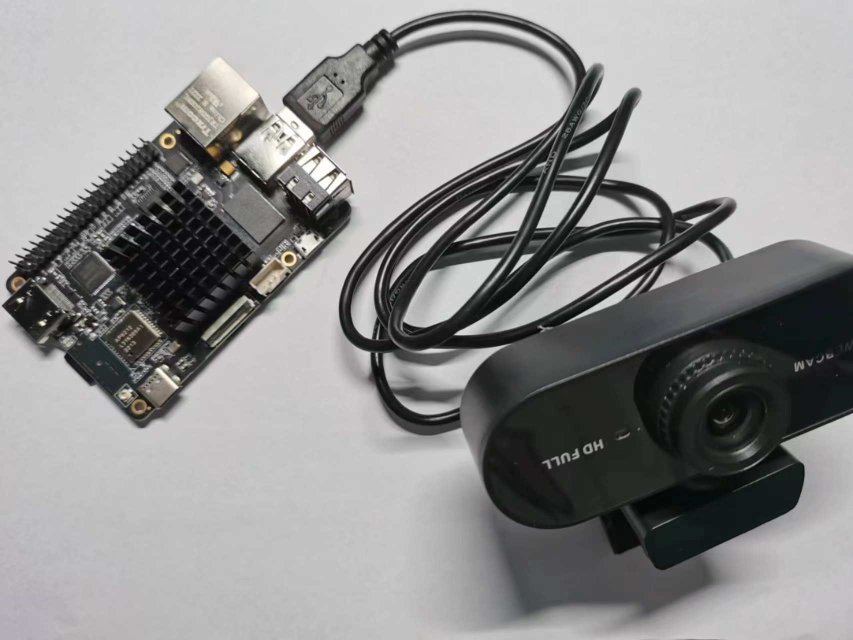

硬件部分:旭日X3派,USB麦克风,电源适配器,烧录Ubuntu系统的SD卡,显示屏(或者VNC/SSH远程连接)
注意:购买麦克风时要购买二合一的USB麦克风,切勿购买3.5mm耳机接口传输的麦克风,因为开发板上面没有这种比较落后的3.5mm耳机孔
我这里使用的是上个项目的摄像头,因为这个摄像头内置了麦克风,妥妥的资源的充分利用了哈哈哈!!!

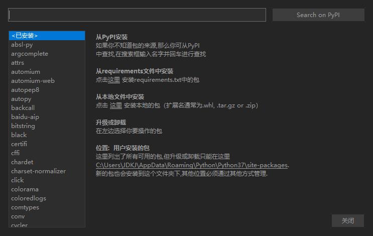

安装完成后同样是使用快捷键ctrl+alt+T打开命令行,输入Thonny启动,然后开始我们项目的重头戏,安装项目依赖库,选择左上方工具>>管理包
需要用到的第三方库和版本如下,大家可以根据这个顺序进行安装,以免遗漏(也可以复制到一个新的txt文件利用pip一次性安装
cffi==1.12.3
gevent==1.4.0
greenlet==0.4.15
pycparser==2.19
six==1.12.0
websocket==0.2.1
websocket-client==0.56.0
注意,有些库安装失败的话代码可能不会有高亮提示,但运行时会报错,所以,出现报错第一时间检查第三方库是否成功安装!

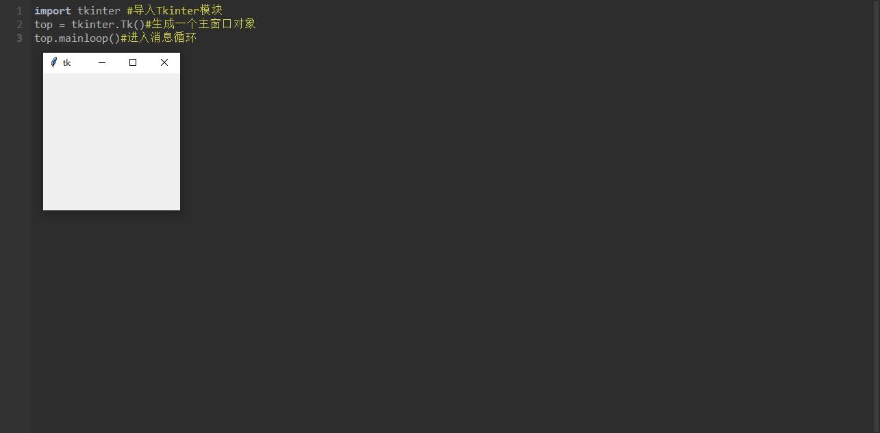

接着我们学习然后创建一个窗口,先使用http://tkinter.Tk生成一个主窗口对象,然后才能使用Tkinter模块中其他的函数和方法等元素。生成主窗口以后才可以向里面添加组件,或者直接调用其mainloop()方法进行消息循环。示例如下:
import tkinter #导入Tkinter模块
top = tkinter.Tk()#生成一个主窗口对象
top.mainloop()#进入消息循环

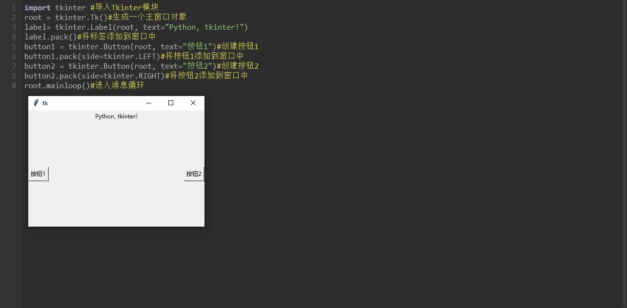

那么,光有窗口肯定是不够的啦,我们要有交互,就需要有组件,组件与窗口一样,也是通过Tkinter模块中相应的组件函数生成的。在生成组件以后,就可以使用pack、grid或place等方法将它添加到窗口中。让我们来给窗口增添两个按钮吧。示例如下:
root = tkinter.Tk()#生成一个主窗口对象
label= tkinter.Label(root, text="Python, tkinter!")
label.pack()#将标签添加到窗口中
button1 = tkinter.Button(root, text="按钮1")#创建按钮1
button1.pack(side=tkinter.LEFT)#将按钮1添加到窗口中
button2 = tkinter.Button(root, text="按钮2")#创建按钮2
button2.pack(side=tkinter.RIGHT)#将按钮2添加到窗口中
root.mainloop()#进入消息循环
好的,至此,我们已经学会了用Tkinter库创建一个带交互功能的窗口,对于本项目而言已经足够!大家感兴趣可以继续学习其他组件,这里就不再赘述。

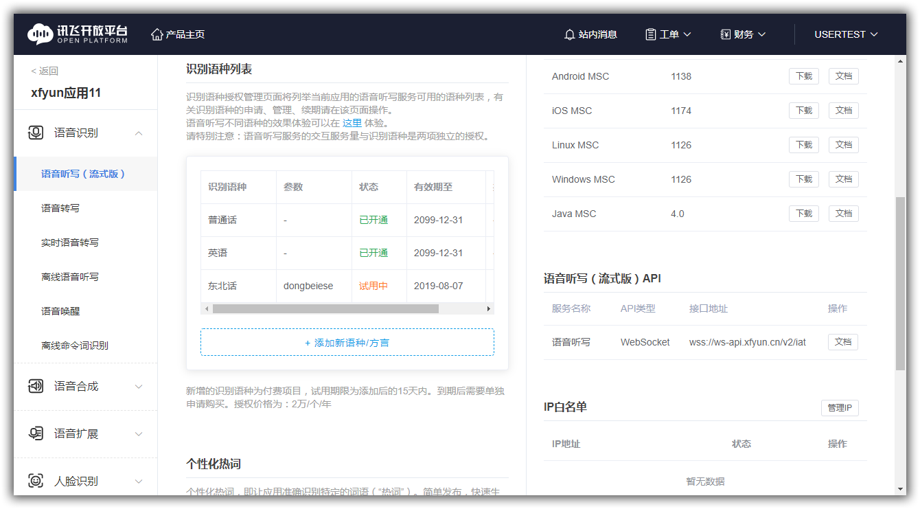

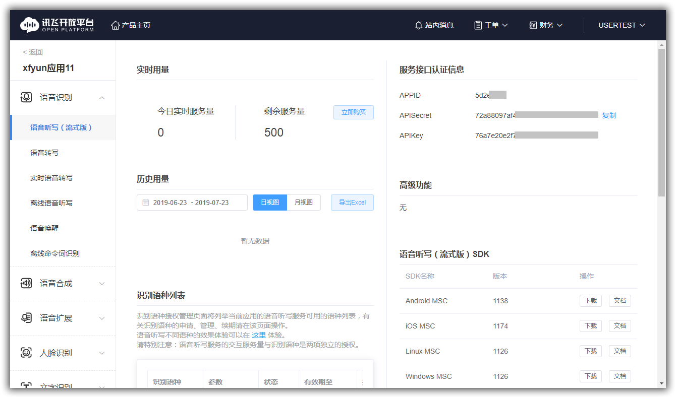

本项目选用科大讯飞云平台 (点击可进行跳转)登录平台后,通过右上角「控制台」,或右上角下拉菜单的「我的应用」进入控制台。不用担心,如果账户未曾创建过应用,平台会引导您创建您的第一个应用应用创建完成之后,您就可以通过左侧的服务列表,选择要使用的服务。在服务管理面板中,将看到这个服务对应的可用量、历史用量、服务接口的验证信息,还有可以调用的API和SDK了。
那么,云服务器的部署重点来了!!!
要将应用创建后生成的APPID,APISecret和APIKey去替换代码中的APPID,APISecret和APIKey!!!并且一定要一一对应,否则会影响代码的正常运行!!!

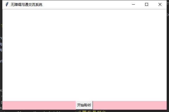

root.title("无障碍沟通交流系统")  #设置标签
root.configure(bg='pink')     #设置背景颜色
tkinter.Button(root, text='开始聆听', command=lambda :thread_it(run,)).pack()   #设置按钮
三、效果展示
本项目对本地资源占用较小,得益旭日X3派的高算力和高性能,温度的控制让人十分满意。即使和上一个项目手语翻译终端同时运行也没有问题!

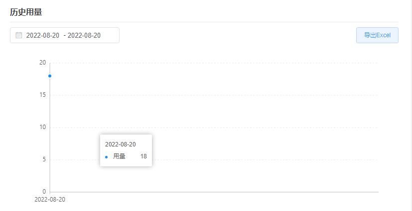

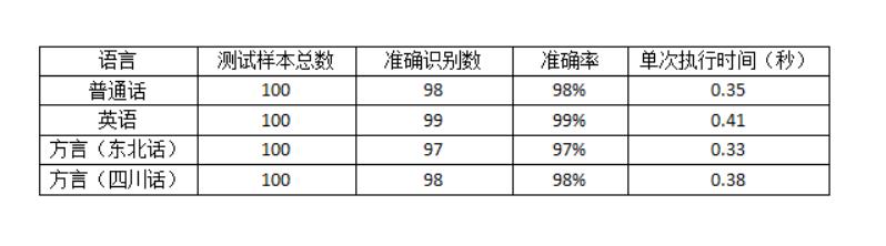

四、系统性能测试

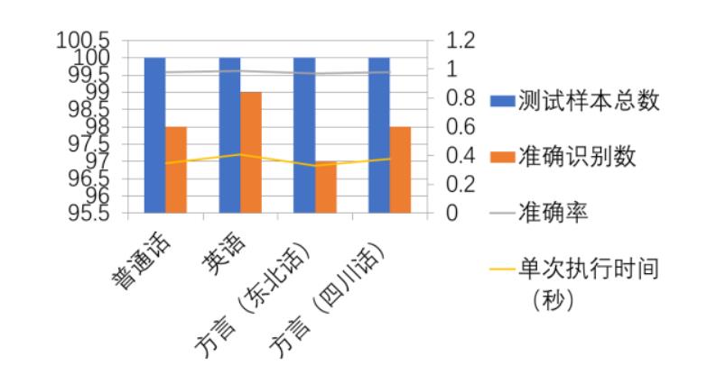

系统测试方案:将程序导入旭日X3派中,接入电源后等待初始化完成,在安静的室内环境下,由我亲爱的小组成员们在麦克风前分别测试普通话,英语,方言(东北话),方言(四川话),将转写终端实时转写的准确率记录,同时将识别的总时长记录收集。
测试数据如下:
结果分析:接收到语音信息后到完成转写结果的显示总时长在0.5秒之内,实时返回结果,达到边说边返回的效果,对普通话和英文以及51种外语,24种方言和1种民族语言的识别率在95%以上。
结论:实现语音转写除了支持普通话和英语外,支持51个外国语种(包括日语,俄语,泰语,捷克语等等),支持24种方言(包括四川话,广东话,河南 话,上海话,台湾话等等),支持一种民族语言(彝语)。真正做到无障碍沟通交流。
