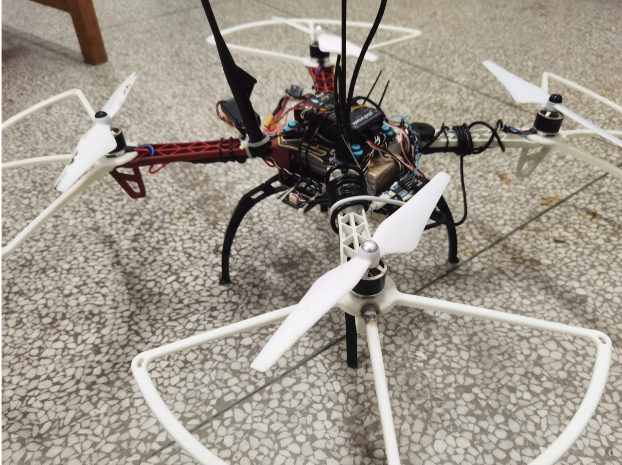

2.用pixhawk飞控组装一台S500四轴无人机
想要在无人机上做视觉等模块的二次开发,需要在熟练使用飞控,飞行器能正常操作飞行的基础之上才能进行。
新手无人机爱好者可以在微信公众号苍穹四轴DIY内购买完整的四轴无人机套件和桨叶等配件,并且按照公众号中的教程完成无人机的搭建。
教程:
根据教程,需要完成硬件准备、软件准备、硬件组装、飞控调试等步骤,完成这些后就可以使用遥控器操控无人机飞行了。
注意,该公众号软件准备中MissionPlanner地面站的链接失效了,可以在(建议不要下载最新版,不够稳定,可以下载1.3.74版本)
完成无人机搭建、熟悉遥控器飞行后,还不能进行YOLOv5进行高空检测,但我们让飞控与旭日派相连后就可以完成很多任务。

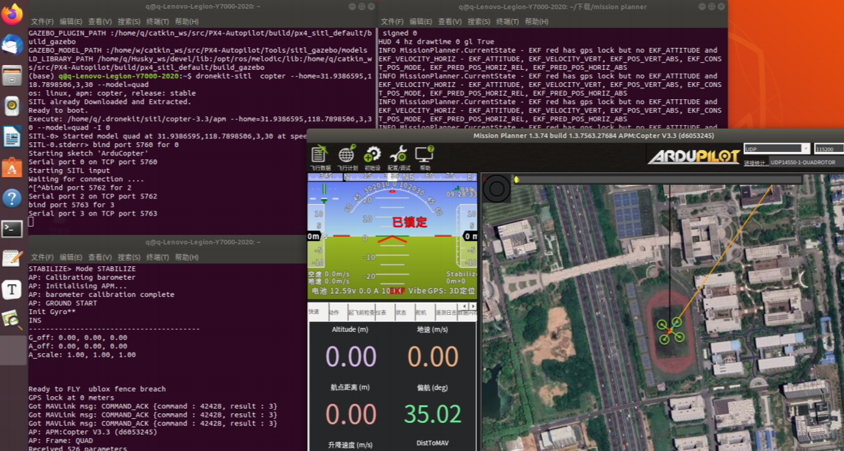

2.启动SITL(Software in the Loop),并配置home点、机型
image.png![image.png]-
打开一个终端,运行如下命令
dronekit-sitl  copter --home=31.9386595,118.7898506,3,30 --model=quad
#home为无人机初始化地址,这里我们选了一片操场,可以省略这个参数
#model为模型,这里我们选择为四旋翼(quad)
3.启动mavproxy
地面站MissionPlanner中要获取消息,可以通过以下命令连接需要用到的端口。
注意,tcp地址前要加tcp:,udp则不用
新开一个终端运行如下命令
mavproxy.py  --master=tcp:127.0.0.1:5760  --out=192.168.0.102:14550  --out=127.0.0.1:14550
tcp:127.0.0.1:5760: SITL默认端口,作为mavproxy的输入,把输入数据转发到如下两个端口:-
127.0.0.1:14550 : 本机地址14550端口,供本地python程序连接。-
192.168.0.102:14550:供MissionPlanner连接,可用ifconfig命令查看ip地址进行修改!
4.打开MissionPlanner地面站,连接到仿真器
打开地面站,在右上角connect中选择UDP连接,端口号选择14550,仿真器和地面站就会自动连接。
![2022-10-01 09-28-33 的屏幕截图](/home/q/图片/2022-10-01 09-28-33 的屏幕截图.png)
5.运行dronekit脚本
编写dronekit程序,运行。
注意,在仿真时dronekit程序中connect的端口需要改为127.0.0.1:14550
6.仿真程序不能起飞
如果按照上面的步骤仿真,会发现dronekit程序在运行但是无人机高度一直为0m。
这里应该是pymavlink版本的bug,我在pip install dronekit时自动安装了pymavlink-2.4.35,把版本改为pymavlink==2.4.8,有时也会报错,但不影响正常起飞。
