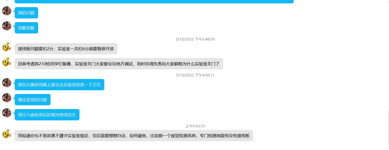

最近拿到了一块旭日派正打算决定要用它做点什么,然后就接到了这样的通知
视觉检测系统检测插线板???有点抽象。
但是转念一想好像可以用深度学习配合x3派以及我在咸鱼50块淘到的双目摄像头来尝试一下。

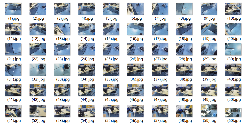

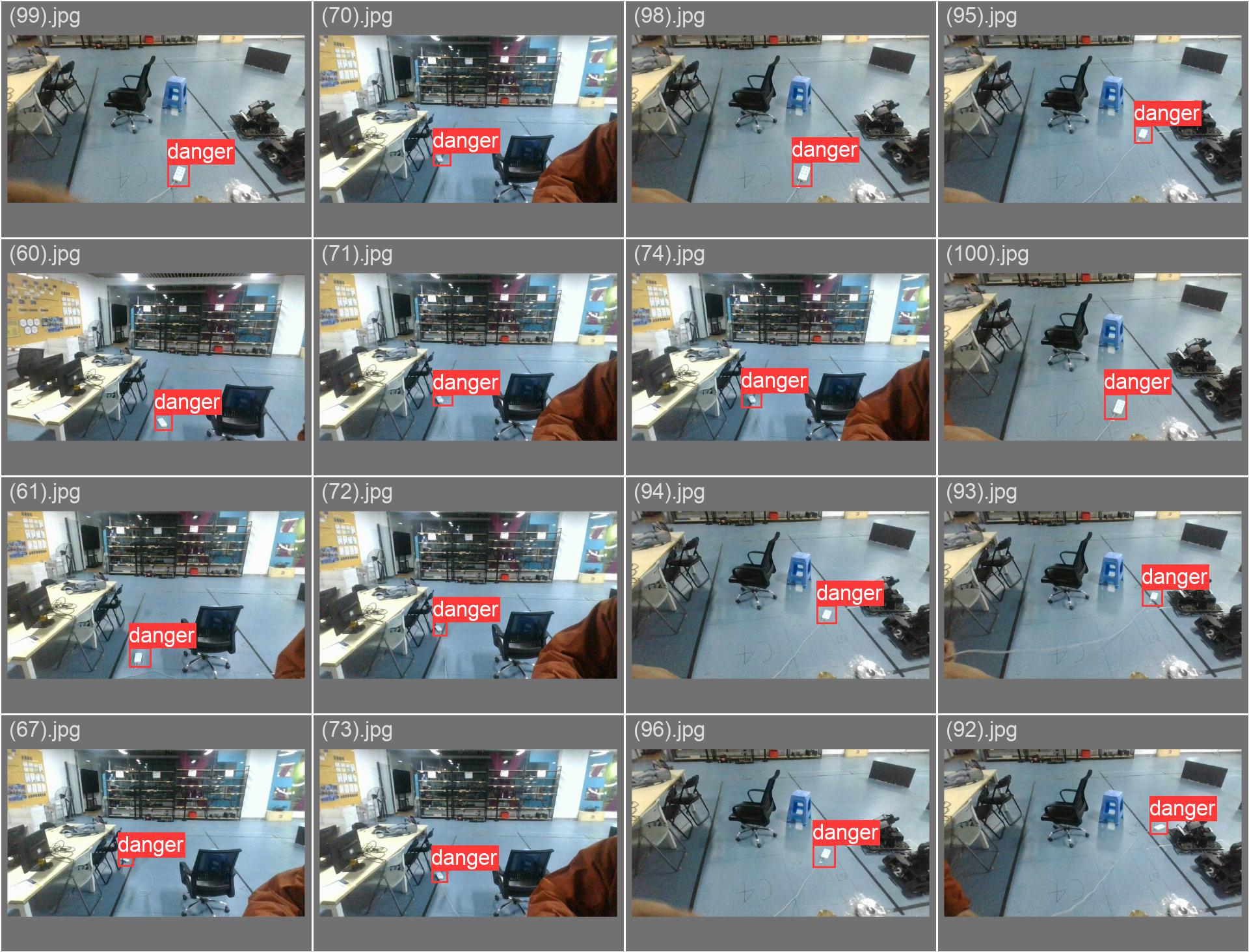

1.标定我的数据集
要训练属于自己的模型首先要拥有训练模型所需要的数据集
为此我进行了一番拍摄,拍了一百多张实验室插线板的照片

接下来就可以快乐的标定数据集了这里我记得我好像参考了目标检测---利用labelimg制作自己的深度学习目标检测数据集
于是我直接打开win+r开启powershell
pip install labelimg -i https://pypi.tuna.tsinghua.edu.cn/simple
后面的步骤我就先省略了,我是跟这上面的博客一样子操作的
然后进入图片文件夹一顿标定就得到了我们需要的数据集
需要注意的是文件格式要改为yolo,这样输出的数据集格式就是txt文件,无需转换了
感觉还不戳 直接开始训练

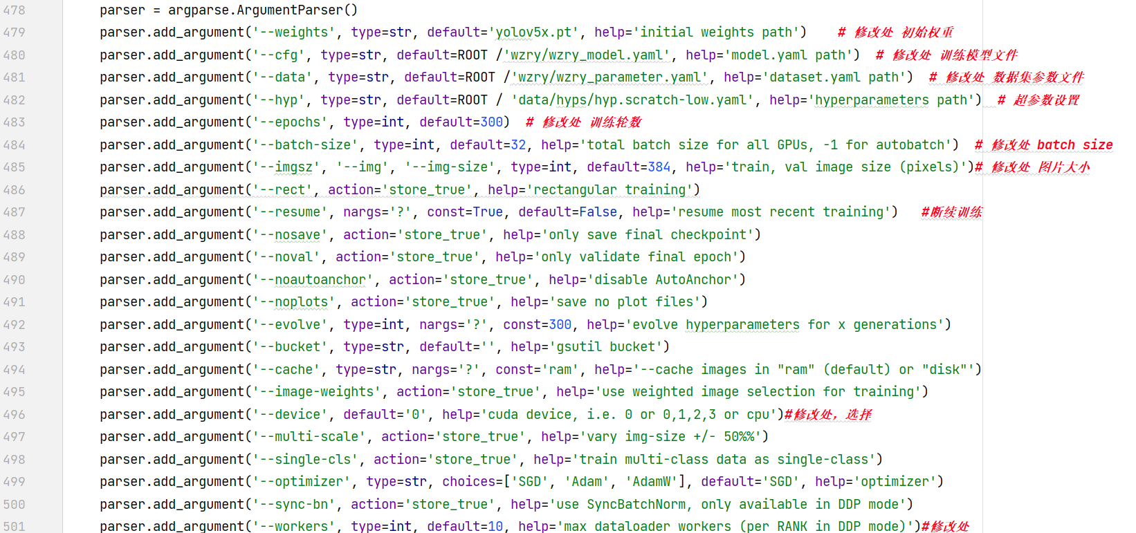

再修改一下train.py文件
这里我的修改参考了
具体的修改为
parser.add_argument('--weights', type=str, default=ROOT / 'yolov5s.pt', help='initial weights path')
parser.add_argument('--cfg', type=str, default=ROOT / 'models/yolov5s.yaml', help='model.yaml path')
parser.add_argument('--data', type=str, default=ROOT / 'data/VOC2007/ab.yaml', help='dataset.yaml path')
parser.add_argument('--epochs', type=int, default=100, help='total training epochs')//训练了100次

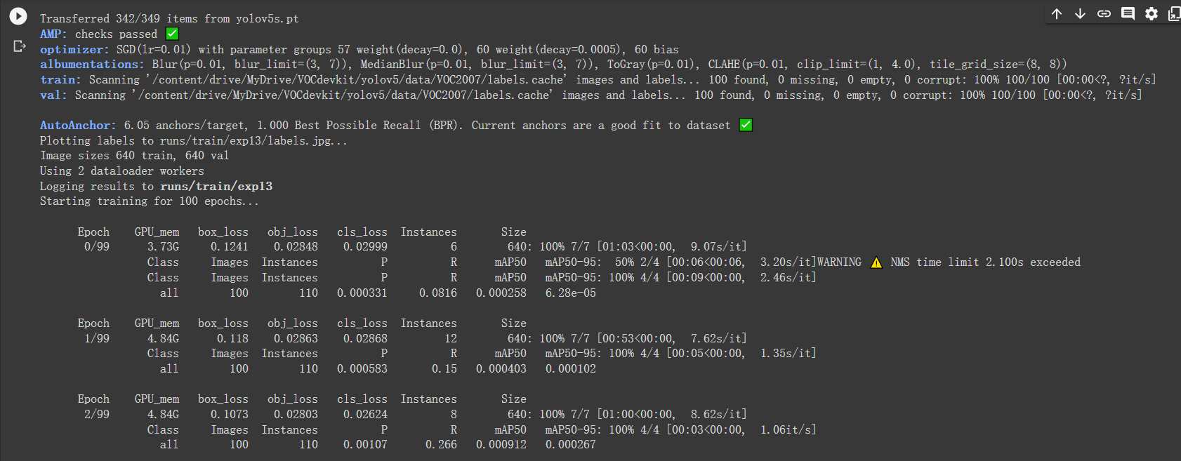

然后进入google的colab开始训练
首先链接上google dribe
import os
from google.colab import drive
drive.mount('/content/drive')
再cd到yolov5目录下,安装yolov5相关依赖
!pip install -r requirements.txt
然后直接开始训练
!python train.py
如果顺利的话就可以看见
这就是开始训练了
需要注意的是:
在train.py中的data这行代码一定要改成自己的数据集才可以训练出自己的模型,否则就会训练的别的东西

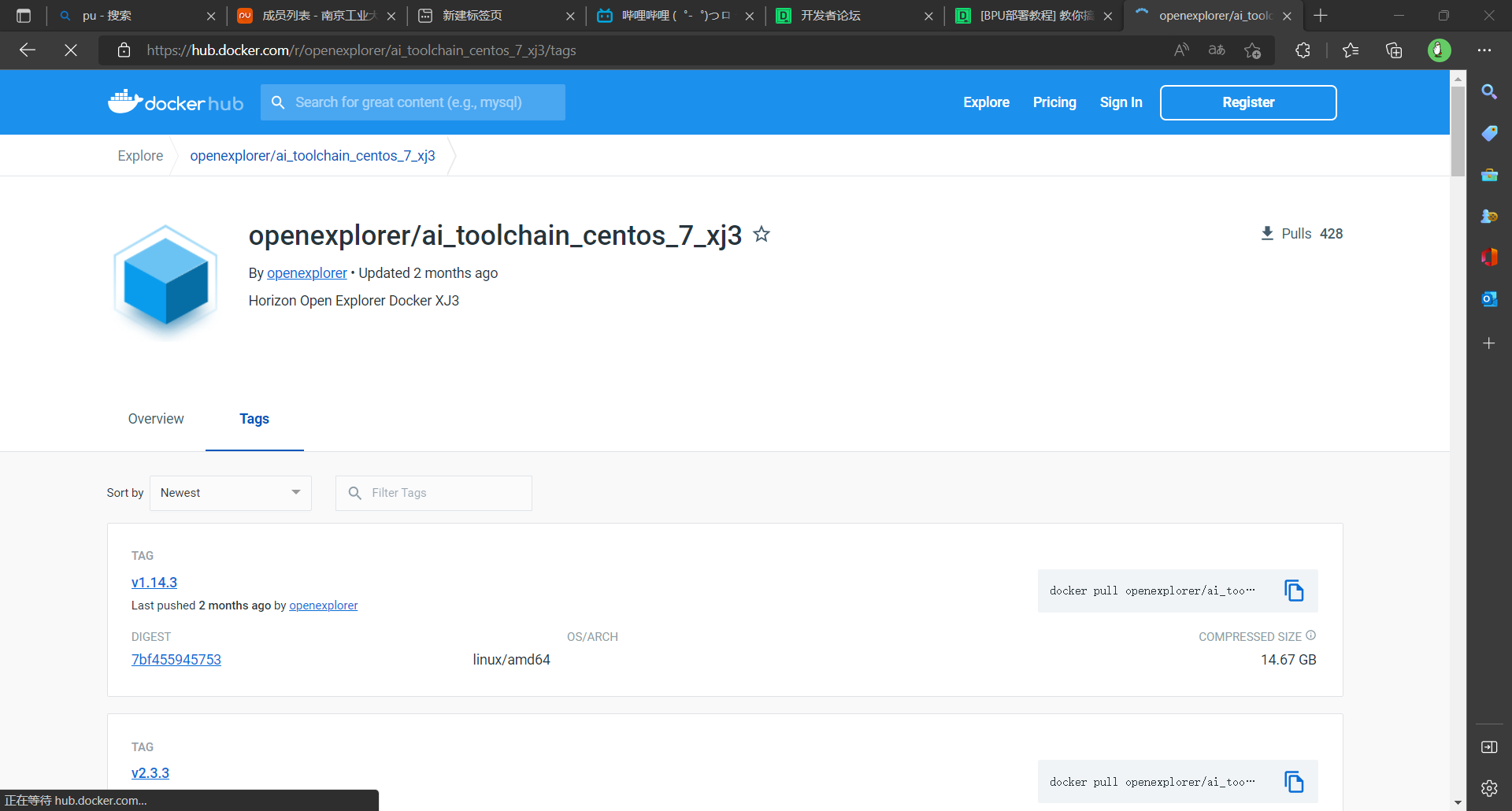

首先安装docker desktop 然后拉取地平线AI工具链
地址:openexplorer/ai_toolchain_centos_7_xj3 Tags | Docker Hub
docker pull openexplorer/ai_toolchain_centos_7_xj3:v1.14.3
然后漫长的等待14个G 属实吃不消
由于我之前没有仔细看,下的是老版本可能环境会有一些问题,后来再换为最新的xj3又经历了各种困难,我建议使用powershell拉取会比cmd效果稍微好一点 cmd我不知道为啥会非常的卡....
总之这个镜像我拉了快两天终于拉取下来了

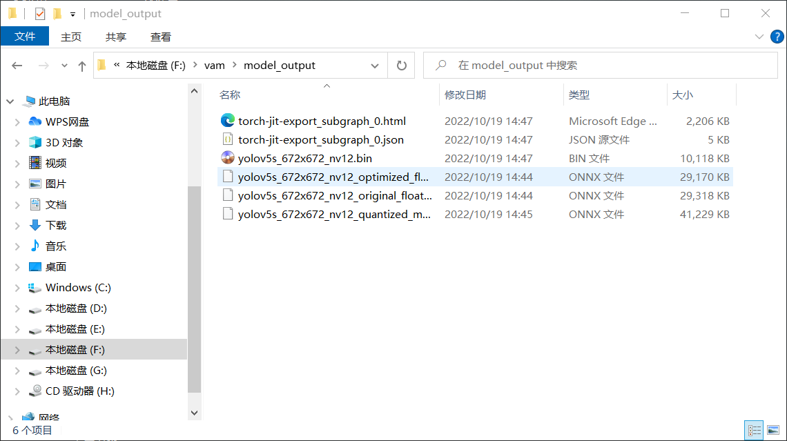

我将onnx文件和训练照片放在了相应位置
我直接在sample文件夹内替换了图像集和onnx然后运行
./01_check.sh
./02_preprocess.sh
./03_build.sh
最终成功的输出了珍贵的bin文件,终于可以开始导入了
