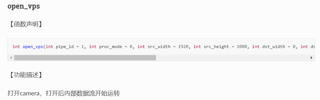

  1. **在教程里面camera、vps功能描述都是一样,两者之间有啥区别?是否都能显示出来?**因为跑例程里的vps_display报错改了代码也不成功,一头雾

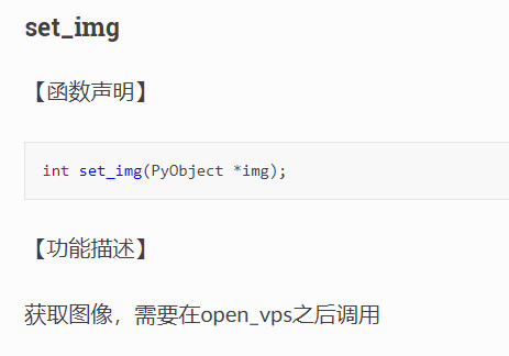

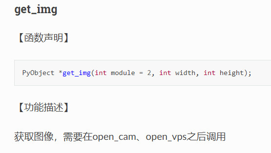

  2. **get_img和set_img的描述也是一样的,两者之间又有啥区别?**我也被整懵圈了

CAM从sensor吐数据到最终给用户,会设计到很多模块
内部的把sensor接收模块统称为cam 模块,而后级处理模块称为vps模块
你好,正常链路是打开camera,通过vps对图像进行处理,然后通过get img获取图像,set img是用于hdmi显示等接口,后面我们尝试把流程图也添加到开发手册里面,帮助大家使用
