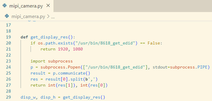

第一个display相关函数:-
dis.jpg-

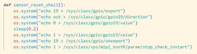

第二个貌似是mipi摄像头相关函数:-
你好,这些通用的库直接照着使用就可以,主要是用于显示的自适应和一些芯片引脚的指令,不需要改动的哈
