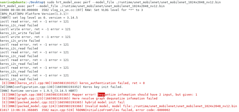

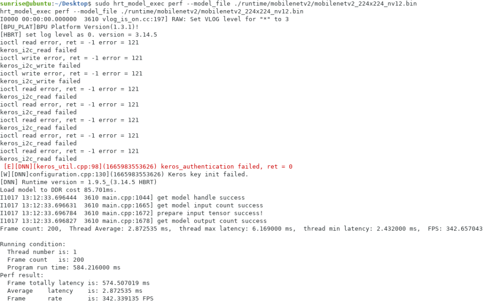

  3. 问题描述:在板端运行 hrt_model_exec perf时,针对model zoo/runtime中的moblienetv2等bin模型是可以推理的并输出结果,但是会报keros_authentication faile错误,想问下这个报错的是什么意思。如图:
另外,针对unet这种网络,运行 hrt_model_exec perf时无法获得输出结果,报错Dequantize Information 输入有问题,想问下解决方案,如图:
你好,目前验证没有问题,可以使用root权限操作测试一下,另下面的报错不影响运行结果,是对加密芯片的验证。
[E][DNN][keros_util.cpp:98](1666059555747) keros_authentication failed, ret = 0

你好我换用你使用的ai_inference/models下的mobilenet_unet_1024*2048_nv12.bin模型后可以正常执行,但使用考过来的原ddk/samples/ai_toolchain/model_zoo/unet_mobilenet/unet_mobilenet_1024x2048_nv12.bin模型则同样报错,能帮忙看下原因吗?
这个是版本问题哈,新版本会进行修复的
