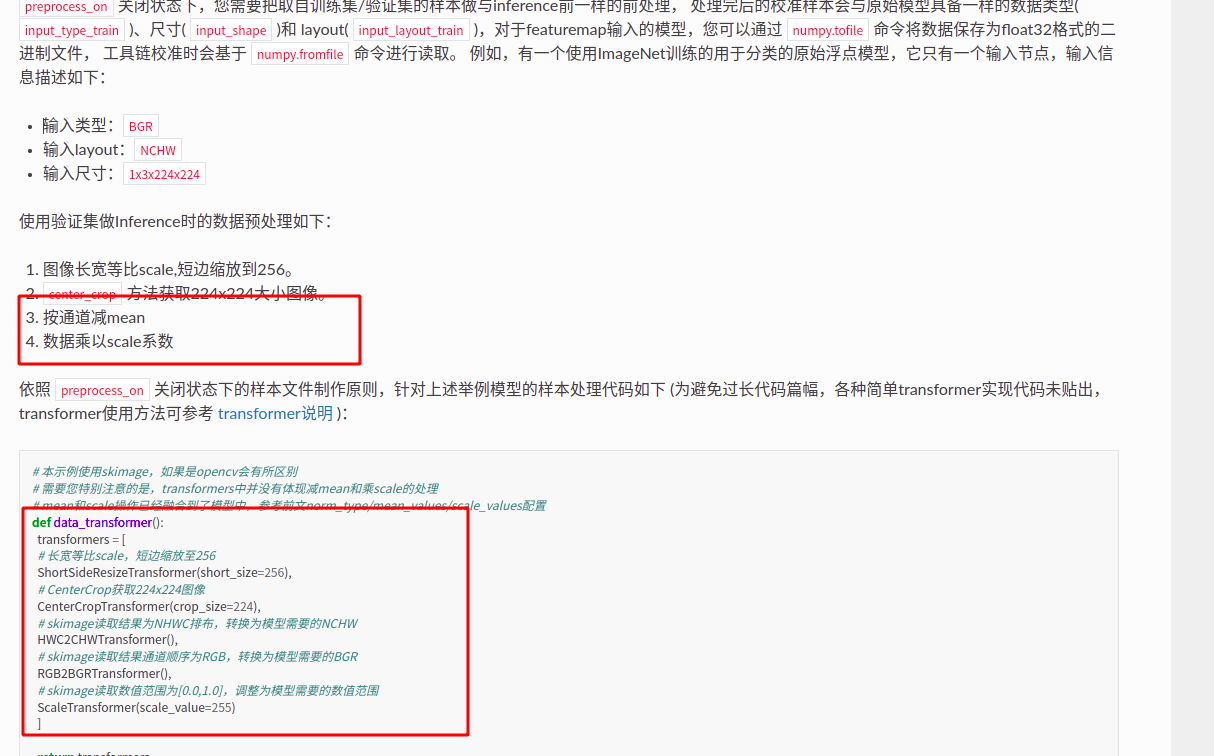

您好,均值、方差、归一化都是配置在yaml文件中的,mean表示均值,scale中包括了方差和归一化,这样实现的目的是将均值、方差、归一化放在一个预处理conv节点中加速实现,其实现过程如下图所示,255mean就是yaml中的mean,1/(255std)就是yaml中的scale。

在yaml中配置后,准备校准数据时,不再需要对校准数据做归一化。-
上面图片失效了,下面重新给出:
