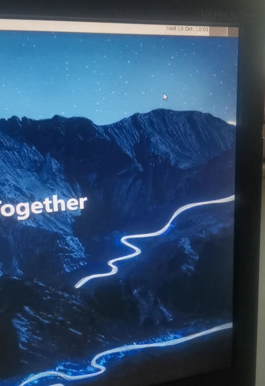

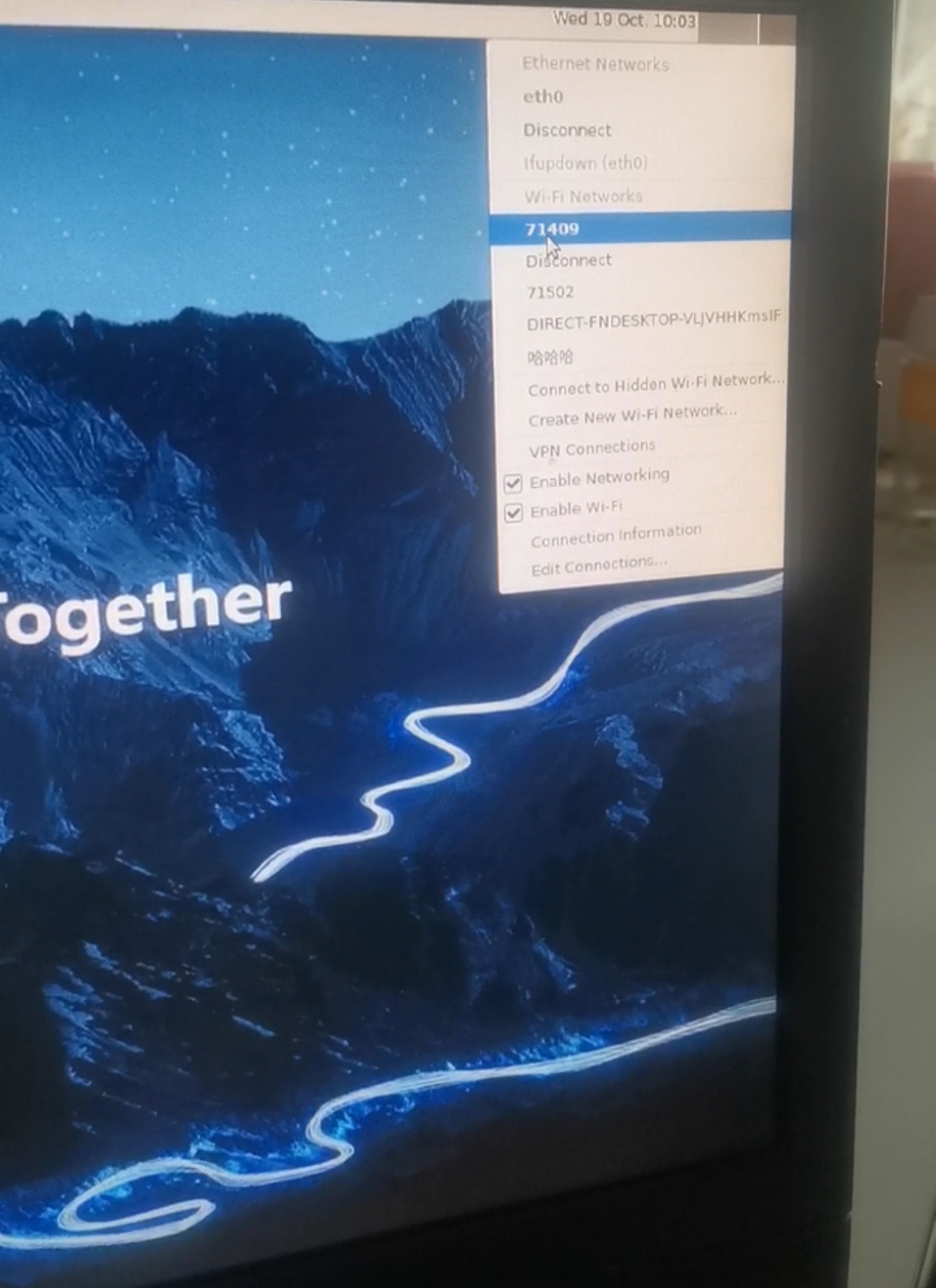

2,我这里有显示器,键盘,我直接给X3派接上显示器,键盘鼠标,当然也可以通过笔记本端通过SSH命令连接X3派。启动系统后显示器显示桌面,然后直接连接wife,接下来就可以进入下一步了。不过在连接wife时着实让我有点头疼,可能是我显示器的缘故吧,wife图标被隐藏在右上角,得慢慢移动鼠标就会找到。

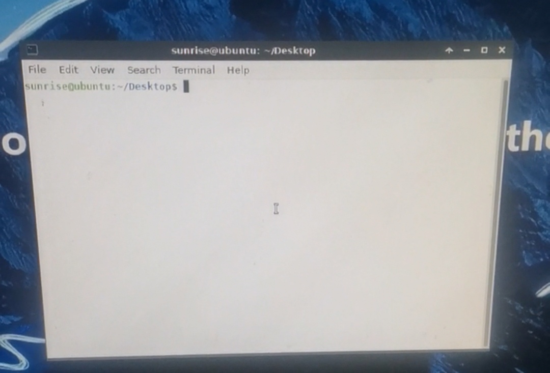

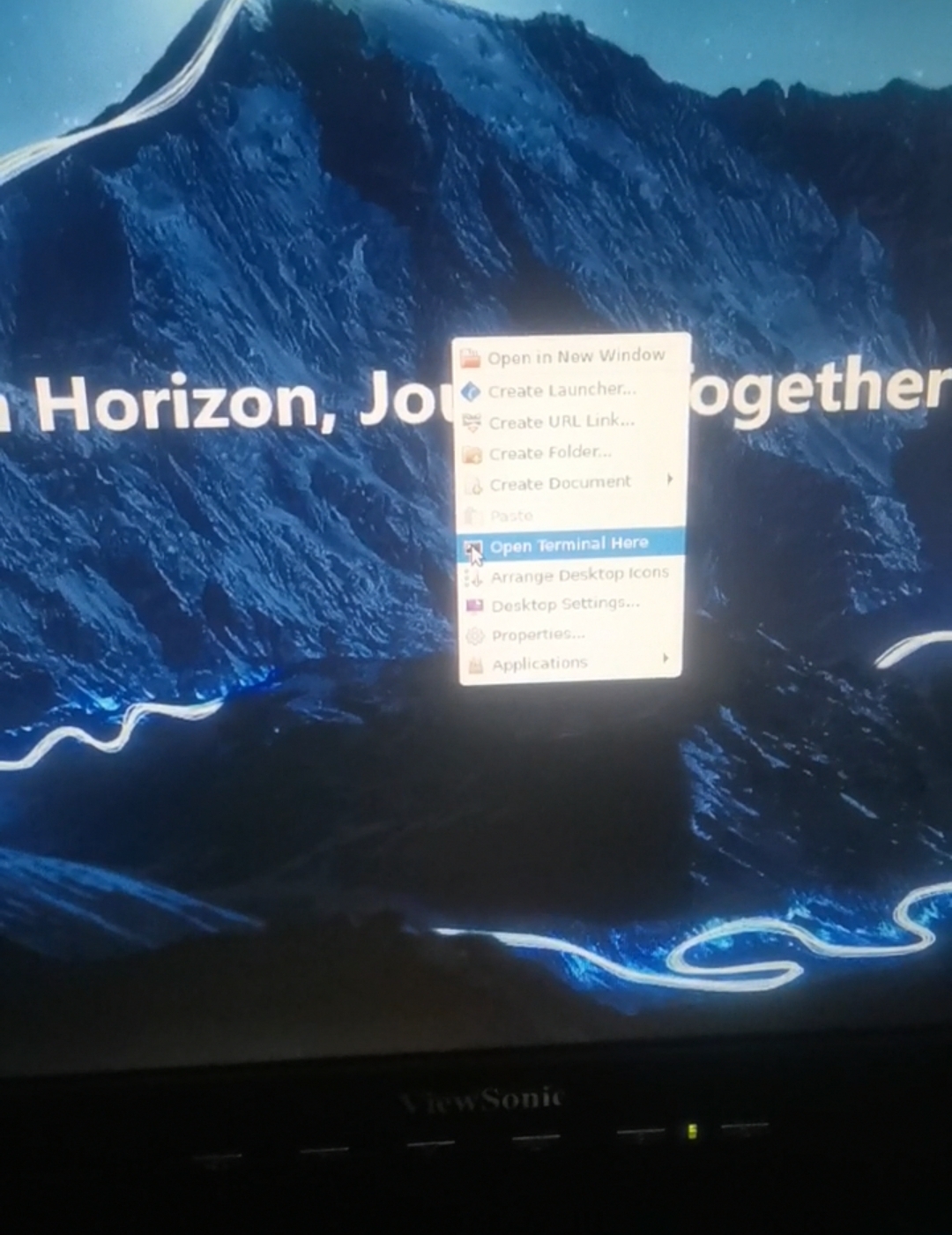

右击鼠标打开菜单栏,打开 Open Terminal Here,
输入以下命令

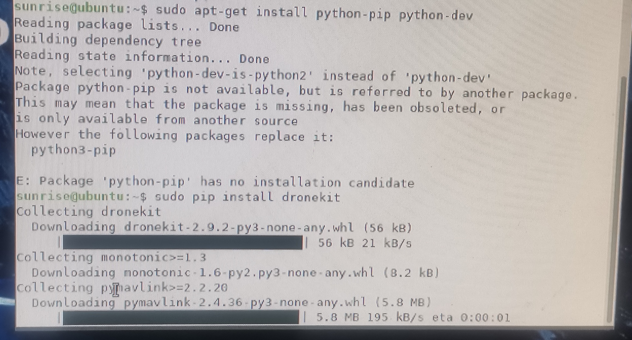

sudo apt-get install python-pip python-dev
5,安装Dronekit
输入以下命令安装Dronekit
Sudo pip install dronkit

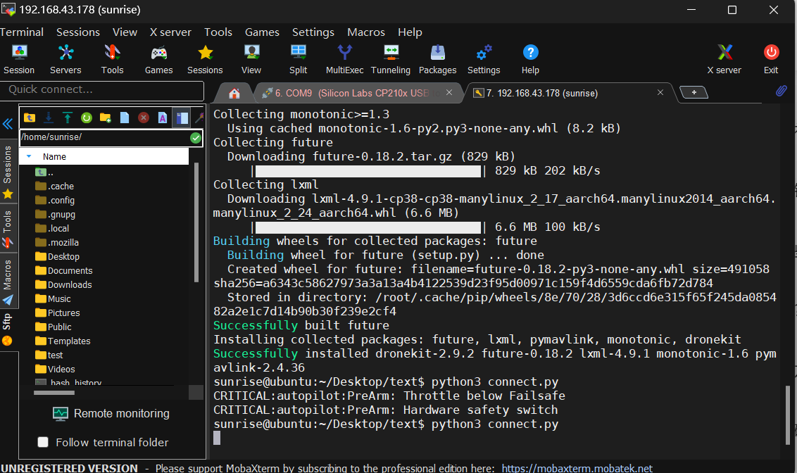

安装过程挺顺利的,因为后面我们需要连接飞控所以我们用SSH连接进行安装调试。

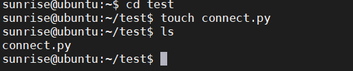

1,首先在X3派更目录下面新建一个名为test的文件夹用于存放测试代码文件,输入以下命令:mkdir -p ~/test
可以输入ls命令,查看是否新建好这个文件夹,如图所示。
1,通过cd命令切换到test文件夹下面,创建名为connect.py的文件,测试X3派能否连接飞控:tough connect.py
2,可以输入ls命令,检查是否新建好文件夹,如下图所示

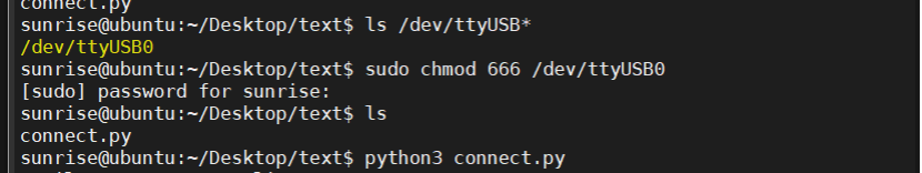

保存退出后接下来要确保X3派与飞控连接通过数据线
输入以下命令查看端口:ls /dev/ttyUSB*
如果显示:/dev/ttyUUSB0
说明X3派已经有USB0端口连接
一,测试连接
输入以下命令:cd test
Python connect.py

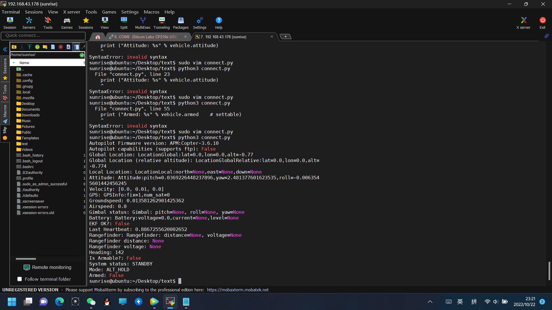

成功运行后,会显示如下信息:
说明X3派通过Dronekit读取到了目前飞控的数据:系统警报、固件版本、姿态数据、电池电量、解锁状态、当前飞行模式等等。这样就成功运行了测试代码,成功将X3派与飞控实现了通讯。
