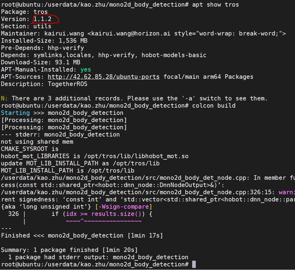

使用apt show tros命令查下tros版本号是不是1.1.2。

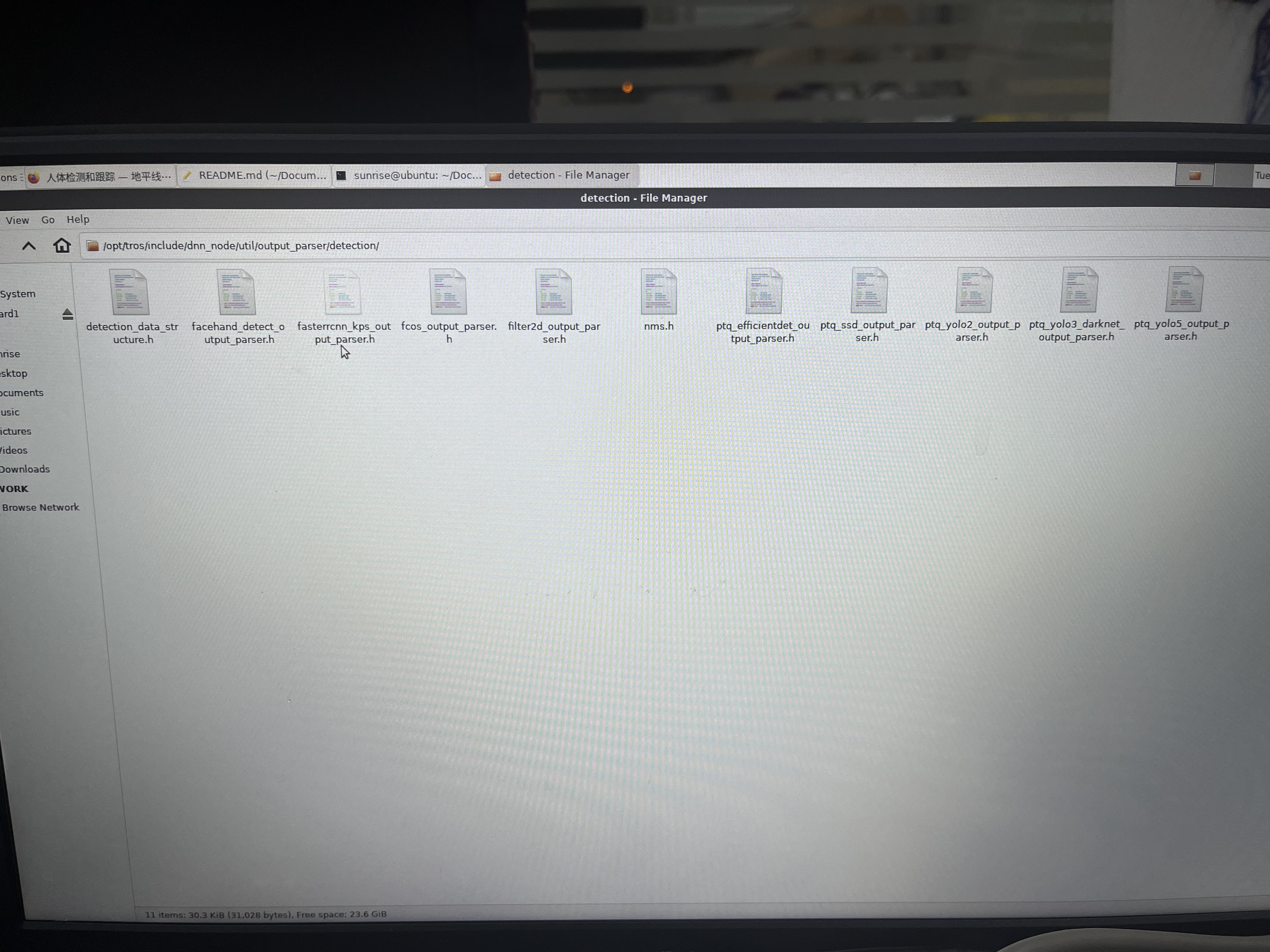

如果版本对的话,编译报错提示找不到的`hobot::dnn_node::parser_fasterrcnn::Parse’接口在板端/opt/tros/include/dnn_node/util/output_parser/detection/fasterrcnn_output_parser.h文件中。
是1.1.2,好像这个demo要求的依赖奇奇怪怪的,CMakeList我怀疑是不是有问题呀,有个类似的demo 古月居里面的视频,那个仓库拉下来,cpp_dnn_demo就可以编译成功。
看起来头文件也没问题,你下载的mono2d_body_detection代码的repo commit看下
你好,请问编译成功了吗,板端的fasterrcnn_output_parser.h头文件是否存在?
在板端这个示例是可以编译成功的:
头文件在哪获得
这个头文件是安装了TROS之后就会有的,你的开发板上没有吗?
没有,安装之后文件如下,有一个fasterrcnn_kps_output_parser.h,还有个问题哈,开发手册上的快速使用不用编译,我运行显示找不到摄像头,源代码readme里需要编译,两个教程不一致是为啥,应该还是要编译把。

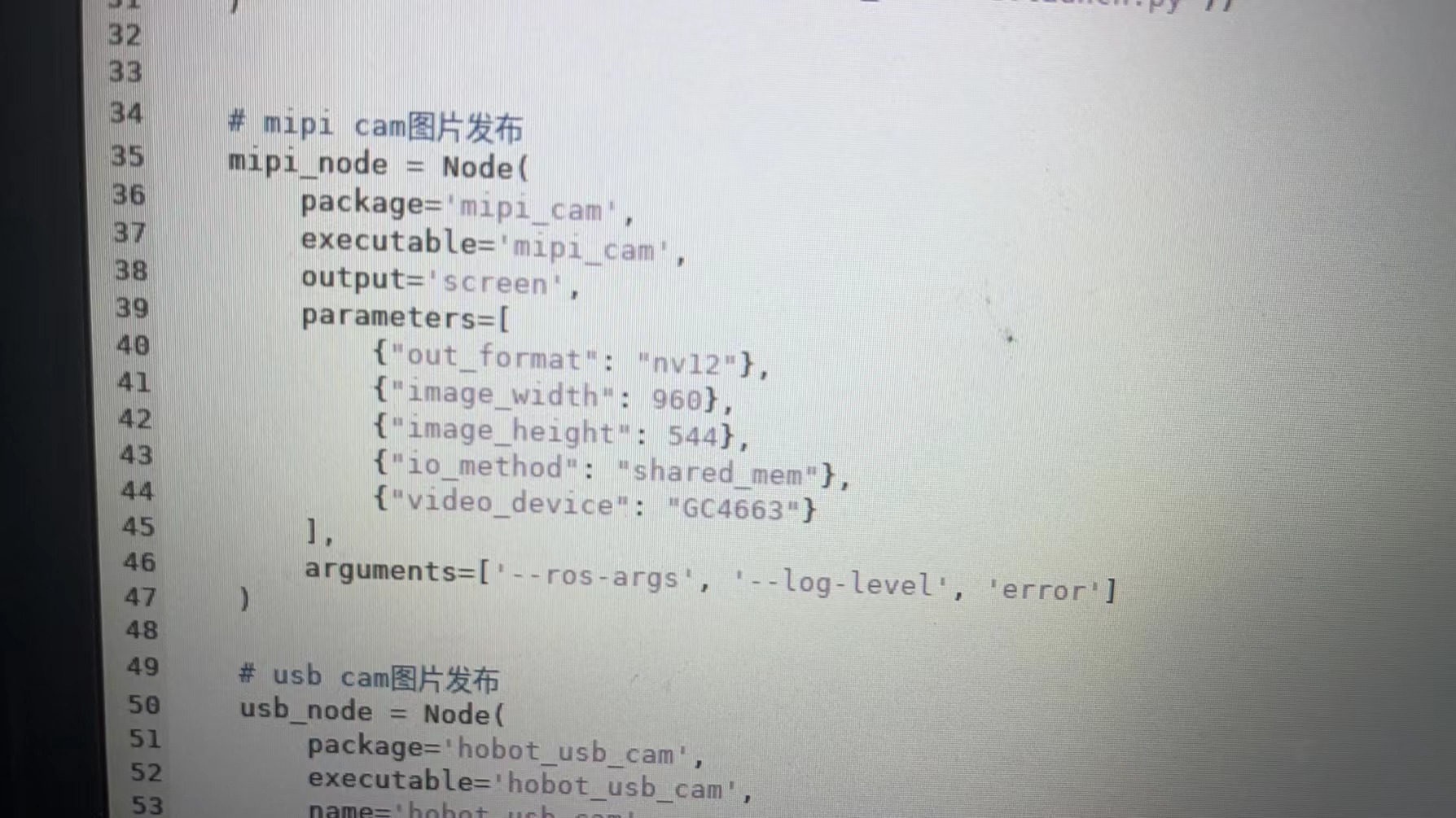

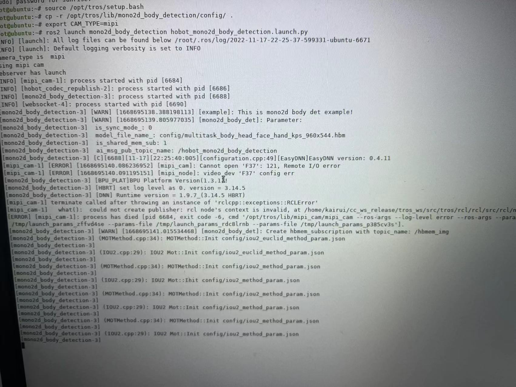

感谢,刚刚运行又错摄像头有问题。。。应该是要把全部F37改成GC4663,我把tros/share/websocket和源代码里面的改了又报错摄像头路径问题,请问是为啥
你启动的是mono2d脚本 修改的配置也是这个脚本里的吗
修改的是脚本里面的.launch.py
改了gc4663还是报错找不到F37
现在是运行那个脚本嘛,默认摄像头是F37,我按照格式代码里改成GC4663,还是报错找不到F37
运行命令和修改的启动脚本文件全名发下。
修改摄像头参数具体参考:7.1. 购买渠道 — 地平线机器人平台用户手册 1.0 文档 (horizon.ai)
好的,我换成usb摄像头跑通了,现在想获取骨骼位置信息还有包围框等信息去分析,是要通过编译才能打印出来吗,请问这个实例能否获得骨骼数据信息或者相关教程?
