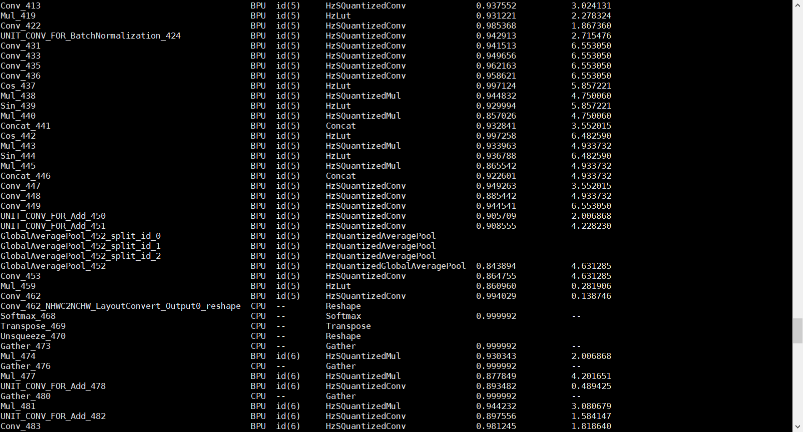

  8. tracking目录存放出问题的debug脚本,具体表现见
  9. 该模型有三个输入,z是1x3x127x127的图,x是1x3x255x255的图,b是一个1x4x1x1的featuremap
  10. *.onnx中输入顺序是z,x,b,但是*.bin文件中输入顺序变为b,x,z
  11. 该模型有两个输出,第一个cls是1x1x31x31的分类得分图,第二个reg是1x4x31x31的回归得分图
  12. 输出顺序没有反掉,但是*.bin与*.onnx中的输出差异很大,尤其是reg,里面的值全部为同一常数

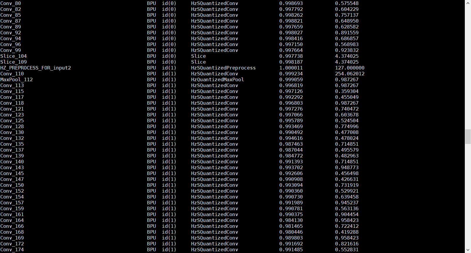

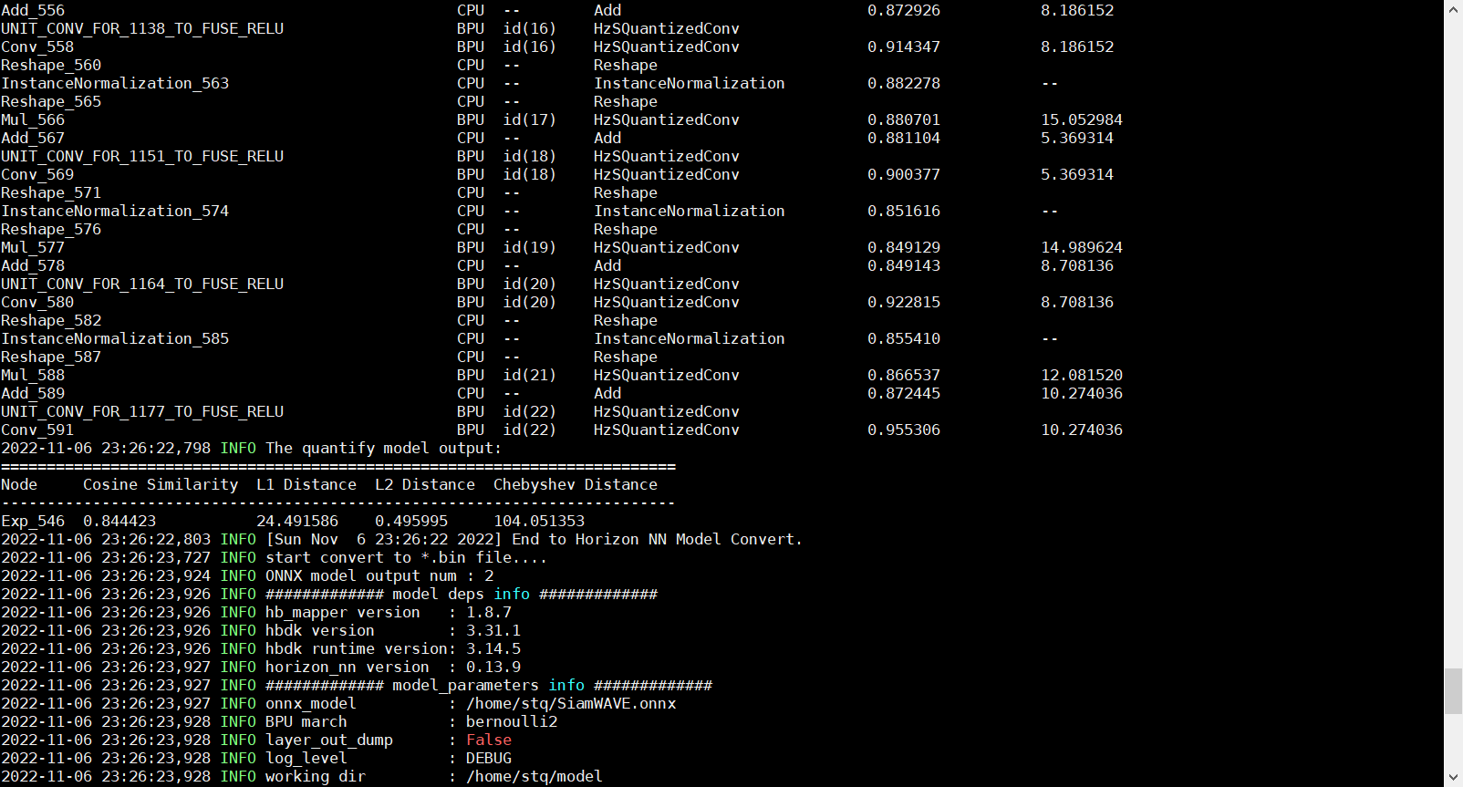

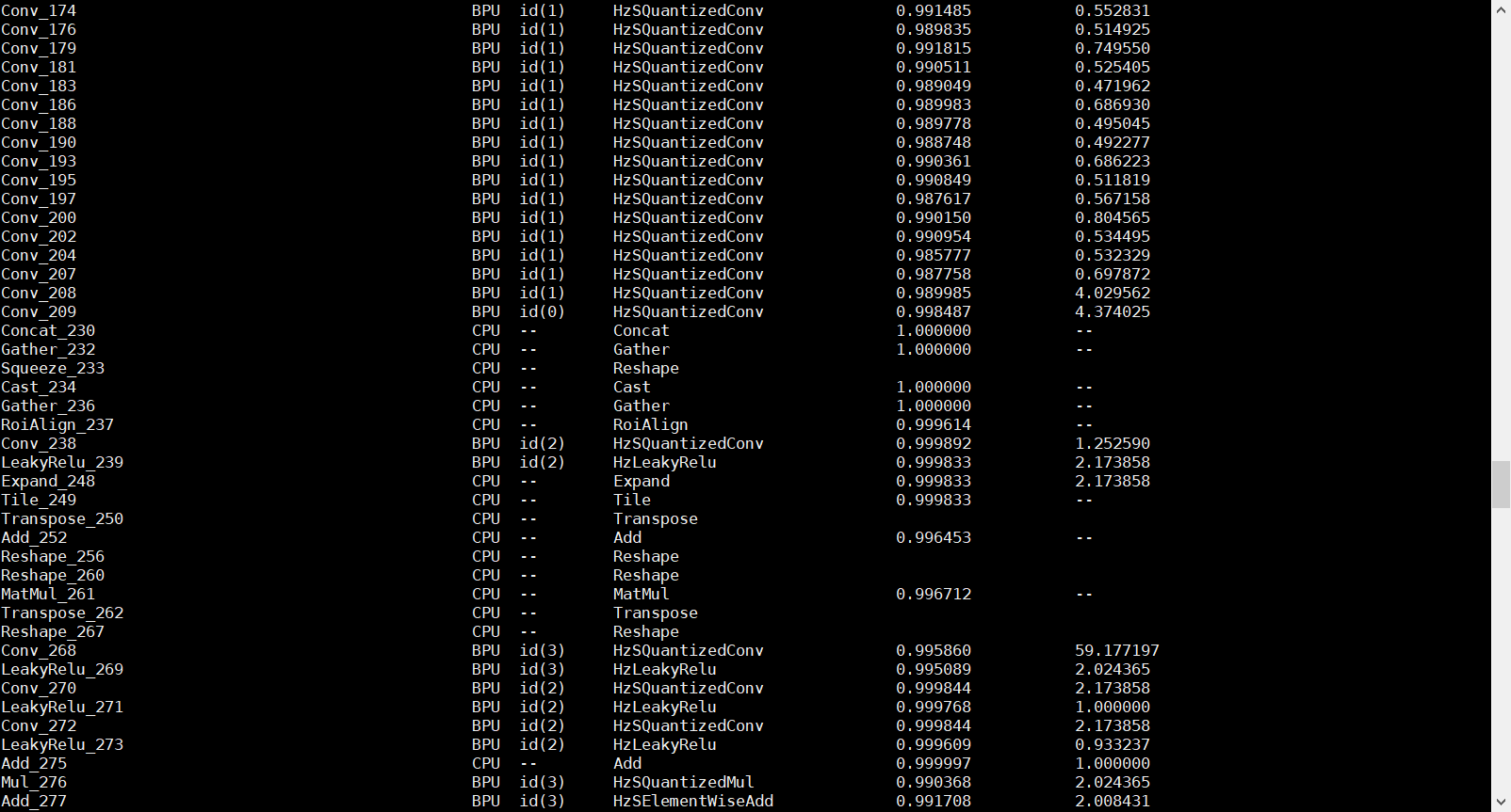

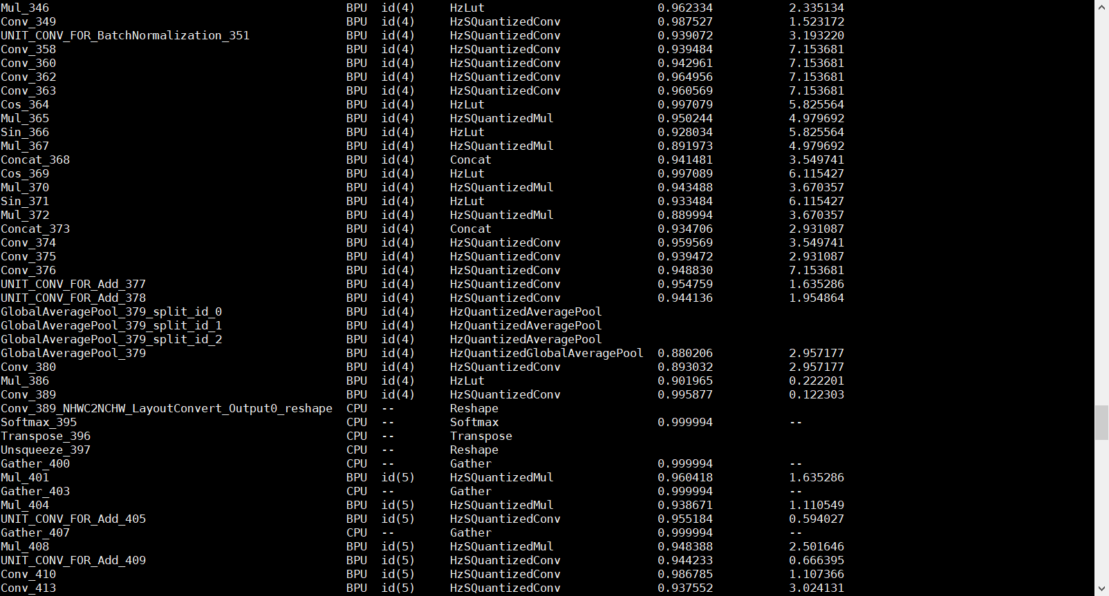

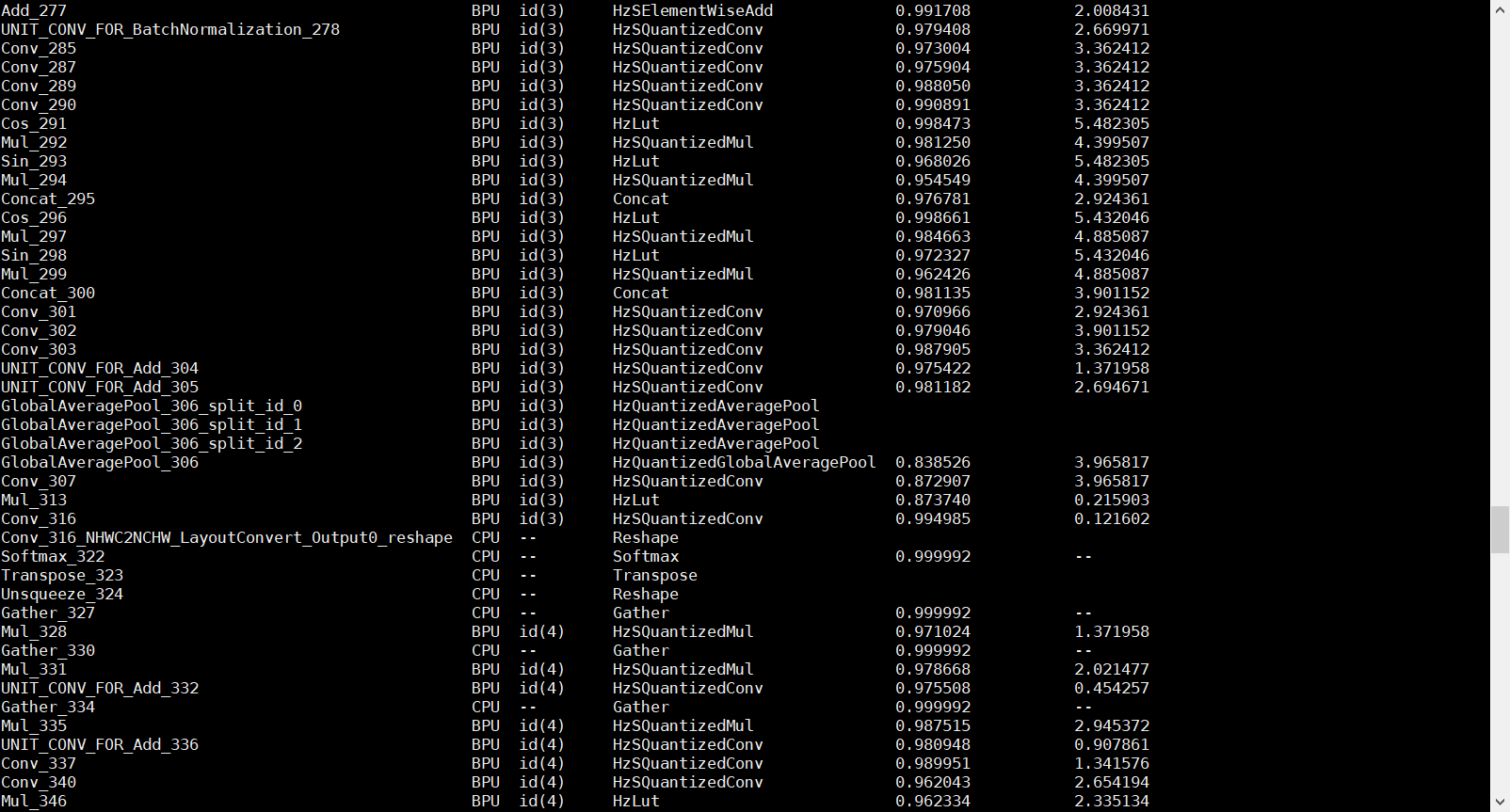

经过验证,百度云链接中的SiamWAVE_optimized_float_model.onnx输出结果正常,但是SiamWAVE_quantized_model.onnx输出结果异常,请问这是量化过程出错的原因吗?如果是,请问是否必须使用QAT呢?(已经尝试使用另一批标定数据重新转换,并没有解决问题)(calibration_type: ‘kl’ max_percentile: 1.0)
余弦值最低约0.838

朋友你好,我之前也转换过单目标跟踪模型,模型应该和你的不一样,但是遇到过和你一样的问题,关于reg分支的输出,你可以多测一下,看看是不是reg的值始终在一定范围内,如果是的话,可能是有一些算子,在bpu上运行时有数值范围限制,我之前使用的exp算子就有这个问题,导致reg的输出范围被截断了,然后通过把这个算子运行在cpu上解决了
