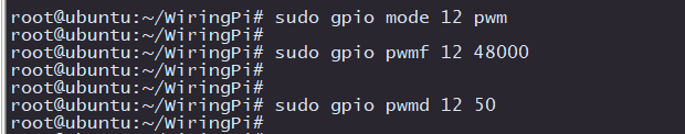

其中的例程访问PWM报段错误,出错位置是在pwmWrite里,在命令行中使用gpio命令也是同样错误,例如sudo gpio pwm 4 48000

sudo gpio mode 12 pwm
sudo gpio mode 13 pwm
1. demsg 的最后的日志看一下
2. 换 13 号管脚试试
试过可以了,谢谢啦!
