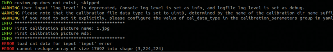

使用PTQ模型转换方案时,在准备校准数据过程中不知从何下手,直接给一张jpg图片,遇到cannot reshape array of size xxx into shape (x, xxx, xxx)的问题该如何解决?
报错截图

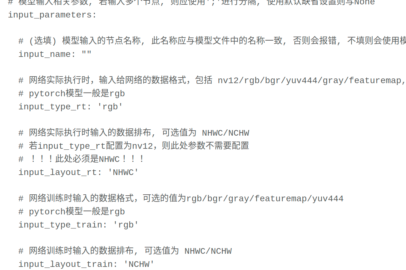

我的config.yaml文件:
# 模型转化相关的参数model_parameters:  # ONNX浮点网络数据模型文件  onnx_model: './yolov5s-best.onnx'  # 适用BPU架构  march: "bernoulli2"  # 指定模型转换过程中是否输出各层的中间结果,如果为True,则输出所有层的中间输出结果,  layer_out_dump: False  # 日志文件的输出控制参数,  # debug输出模型转换的详细信息  # info只输出关键信息  # warn输出警告和错误级别以上的信息  log_level: 'debug'  # 模型转换输出的结果的存放目录  working_dir: 'model_output'  # 模型转换输出的用于上板执行的模型文件的名称前缀  output_model_file_prefix: 'yolov5s_224x224_rgb'  # 模型输入相关参数, 若输入多个节点, 则应使用';'进行分隔, 使用默认缺省设置则写Noneinput_parameters:  # (选填) 模型输入的节点名称, 此名称应与模型文件中的名称一致, 否则会报错, 不填则会使用模型文件中的节点名称  input_name: ""  # 网络实际执行时,输入给网络的数据格式,包括 nv12/rgb/bgr/yuv444/gray/featuremap,  # pytorch模型一般是rgb  input_type_rt: 'rgb'  # 网络实际执行时输入的数据排布, 可选值为 NHWC/NCHW  # 若input_type_rt配置为nv12,则此处参数不需要配置  # !!!此处必须是NHWC!!!  input_layout_rt: 'NHWC'  # 网络训练时输入的数据格式,可选的值为rgb/bgr/gray/featuremap/yuv444  # pytorch模型一般是rgb  input_type_train: 'rgb'  # 网络训练时输入的数据排布, 可选值为 NHWC/NCHW  input_layout_train: 'NCHW'  # (选填) 模型网络的输入大小, 以'x'分隔, 不填则会使用模型文件中的网络输入大小,否则会覆盖模型文件中输入大小  input_shape: ''  # 网络实际执行时,输入给网络的batch_size, 默认值为1  #input_batch: 1    # 网络输入的预处理方法,主要有以下几种:  # no_preprocess 不做任何操作  # data_mean 减去通道均值mean_value  # data_scale 对图像像素乘以data_scale系数  # data_mean_and_scale 减去通道均值后再乘以scale系数  # 注意:此处不是减去均值,除以方差!  norm_type: 'data_mean_and_scale'  #norm_type: 'no_preprocess'  # 图像减去的均值, 如果是通道均值,value之间必须用空格分隔  # 注意:此处的均值是没有归一化的均值,例如ImageNet的R通道,应该是: 124.16 = 0.485x255  mean_value: 124.16 116.28 103.53  # 图像预处理缩放比例,如果是通道缩放比例,value之间必须用空格分隔  # 注意:此处的scale是乘以,以前的方差是除以。且是没有归一化数据  #	例如ImageNet的R通道,应该是: 0.0171248 = 1 / (0.229x255)  scale_value: 0.0171248 0.0175070 0.0174292# 模型量化相关参数calibration_parameters:  # 模型量化的参考图像的存放目录,图片格式支持Jpeg、Bmp等格式,输入的图片  # 应该是使用的典型场景,一般是从测试集中选择20~100张图片,另外输入  # 的图片要覆盖典型场景,不要是偏僻场景,如过曝光、饱和、模糊、纯黑、纯白等图片  # 若有多个输入节点, 则应使用';'进行分隔  # 预处理后的图片所在路径  cal_data_dir: './image_converted_rgb_f32'  #cal_data_dir: './image_origin'  # 如果输入的图片文件尺寸和模型训练的尺寸不一致时,并且preprocess_on为true,  # 则将采用默认预处理方法(skimage resize),  # 将输入图片缩放或者裁减到指定尺寸,否则,需要用户提前把图片处理为训练时的尺寸  #preprocess_on: False  # 模型量化的算法类型,支持kl、max、default、load,通常采用default即可满足要求, 若为QAT导出的模型, 则应选择load  calibration_type: 'default'# 编译器相关参数compiler_parameters:  # 编译策略,支持bandwidth和latency两种优化模式;  # bandwidth以优化ddr的访问带宽为目标;  # latency以优化推理时间为目标  compile_mode: 'latency'  # 设置debug为True将打开编译器的debug模式,能够输出性能仿真的相关信息,如帧率、DDR带宽占用等  debug: False  # 编译模型指定核数,不指定默认编译单核模型, 若编译双核模型,将下边注释打开即可  # core_num: 2  # 优化等级可选范围为O0~O3  # O0不做任何优化, 编译速度最快,优化程度最低,  # O1-O3随着优化等级提高,预期编译后的模型的执行速度会更快,但是所需编译时间也会变长。  # 推荐用O2做最快验证  optimize_level: 'O3'
目前在执行makerbin的时候仍然报错,内容如下:
ERROR load cal data for input ‘images’ error
ERROR cannot reshape array of size 150528 into shape (3,640,640)
麻烦帮忙看看是什么原因
你好,从代码看,校准数据准备的是224x224的,但你的模型输入尺寸是640x640的,两个尺寸是需要保持一致的哈~
