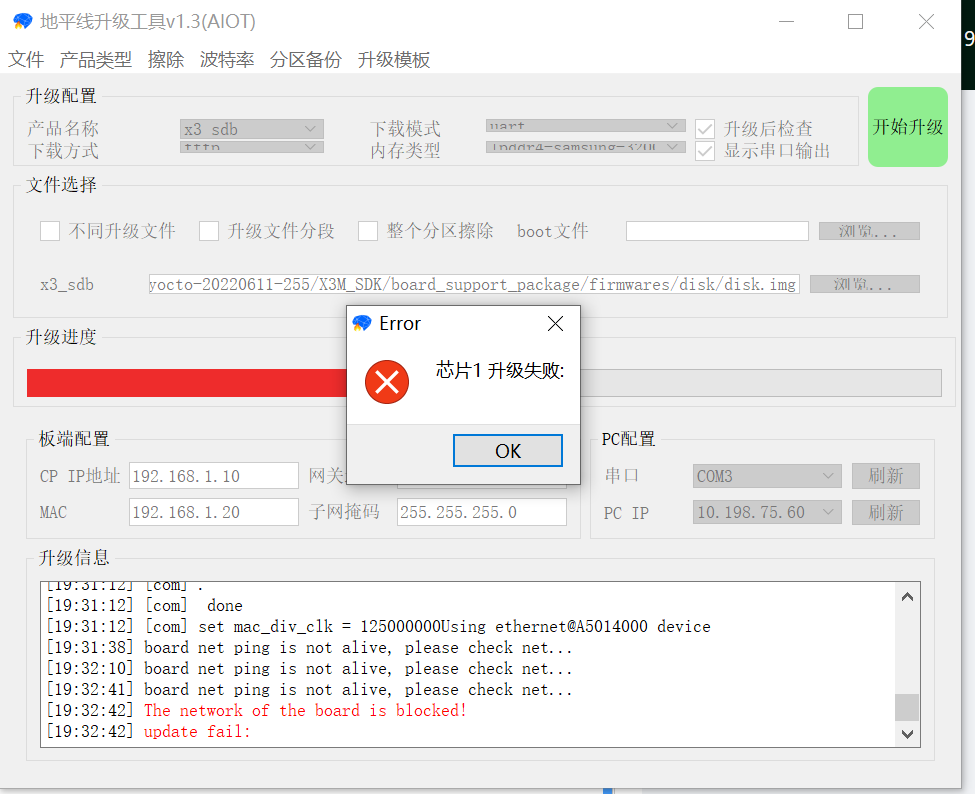

之前按照x3用户手册,我用usb方式 成功升级了linux系统,但是因为想用ubuntu系统,我在x3m sdk资料包中下载了ubuntu desktop img,然后烧录,烧录中途35%失败,发现此时只能ping通192.168.1.10无法ssh,adb devices找不到,之后重启电脑后,usb连接无法应, 192.168.1.10无法ping通。请问此时应该如何解决呢?

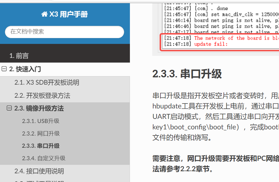

置顶是说我发的哪个链接吗?我本来想按照x3用户手册中串口升级部分处理,但是因为网络ping不通失败了。
报错为
你好 可以选择 uart uart的形式进行烧录
非常感谢!成功了
