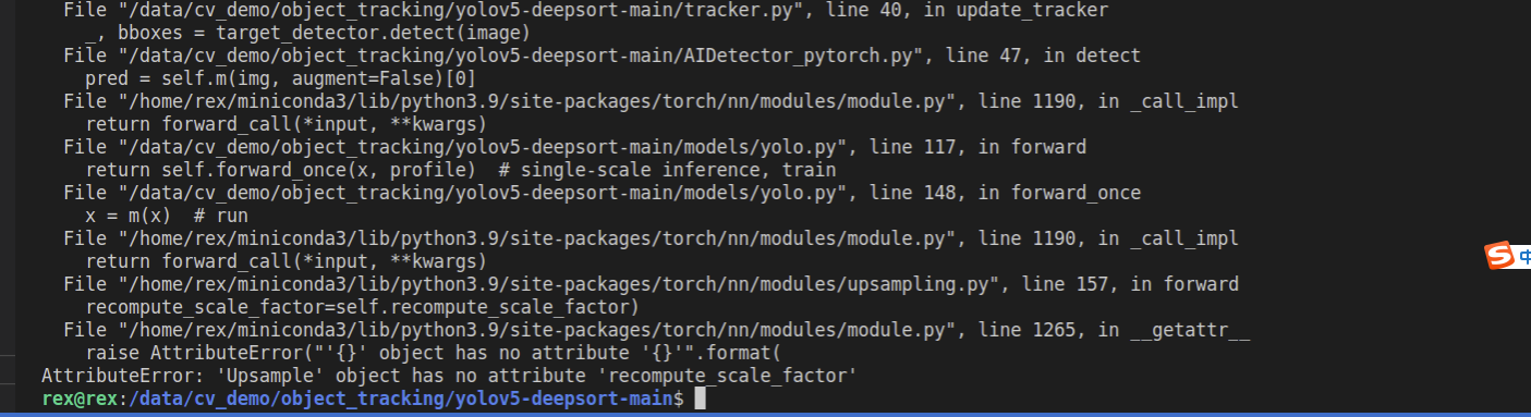

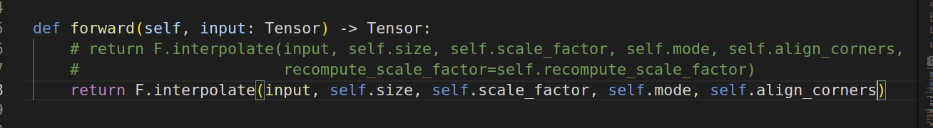

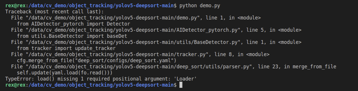

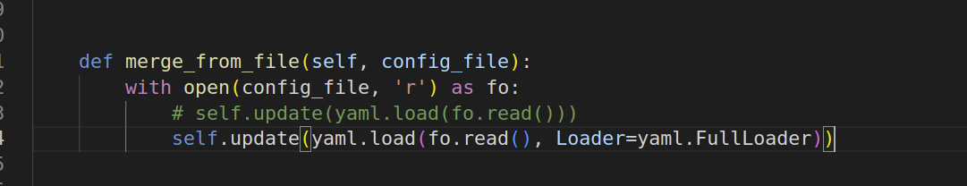

下载代码库里面自带yolov5模型以及deepsort模型,直接运行的话,除了库的问题,另外会报下面错两个错误,修改对应的地方的代码就好了。

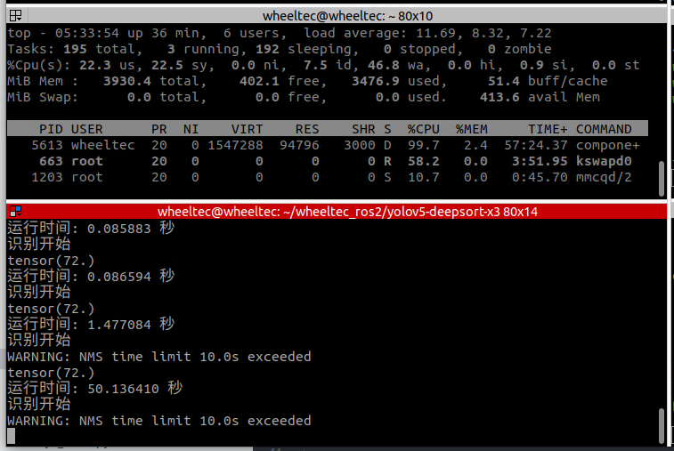

大佬,发的链接里没bin文件,这边是网上搜了个bin看着调用被报错先跑了,识别的看着是不对,主要想试下能不能跑,但是在X3板子上发现个问题,运行中看到内存使用一直增加,4GB的板子,到内存剩400MB左右没怎么在掉了,但就突然开始识别耗时飙到1秒多,50几秒,100多秒。板子也卡住是,是一直没释放资源导致卡住?
