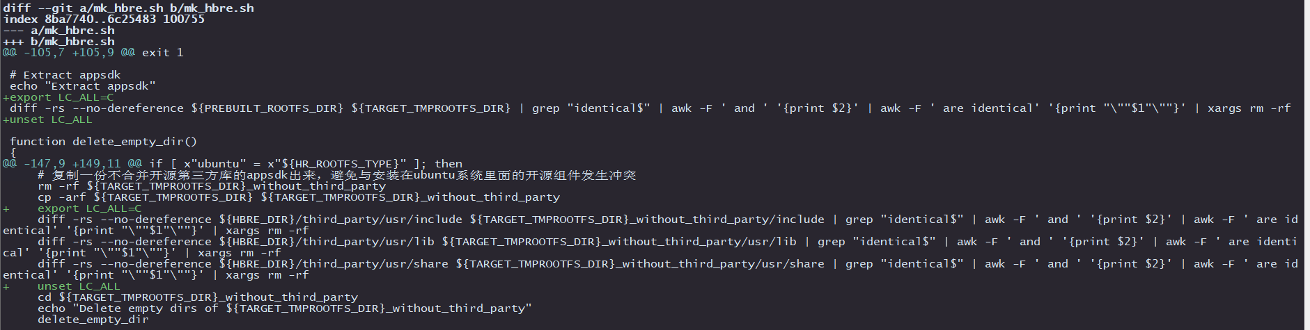

在 mk_hbre.sh 里面增加这个配置,也能解决问题。
你的开发环境是中文的吗?-
diff -r 命令对比两个目录输出的结果里面会有中文吗?
对,host 是 Ubuntu 18.04.06 LTS 中文环境,这个有影响吗?
已知中文环境编译ubuntu系统会有问题,不能完成重复文件的清理。
我换了一个host,20.04.3 LTS 英文系统,编译还是有问题。
