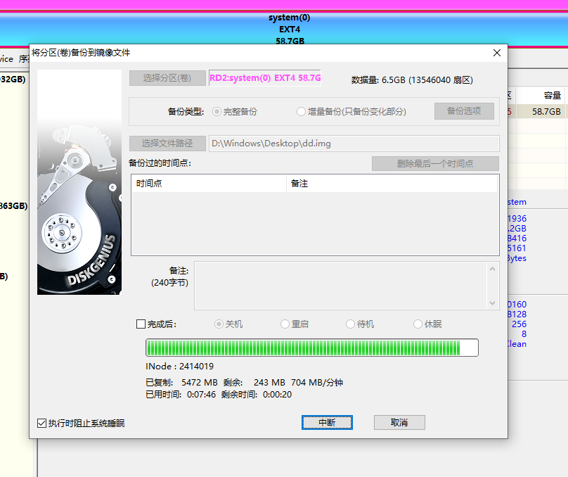

1. 备份分区到镜像文件

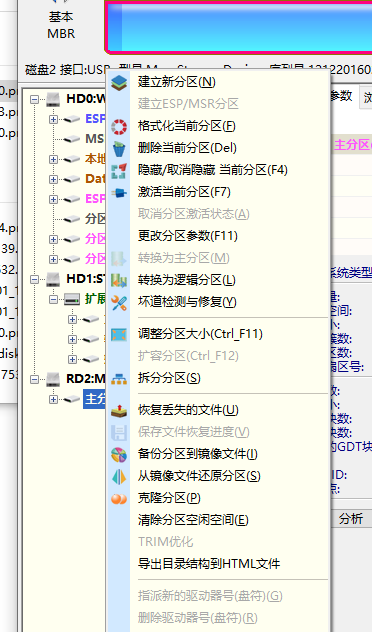

2. 从镜像文件恢复到分区
这里记得img文件不能用rufus制作 只能用diskgenius还原

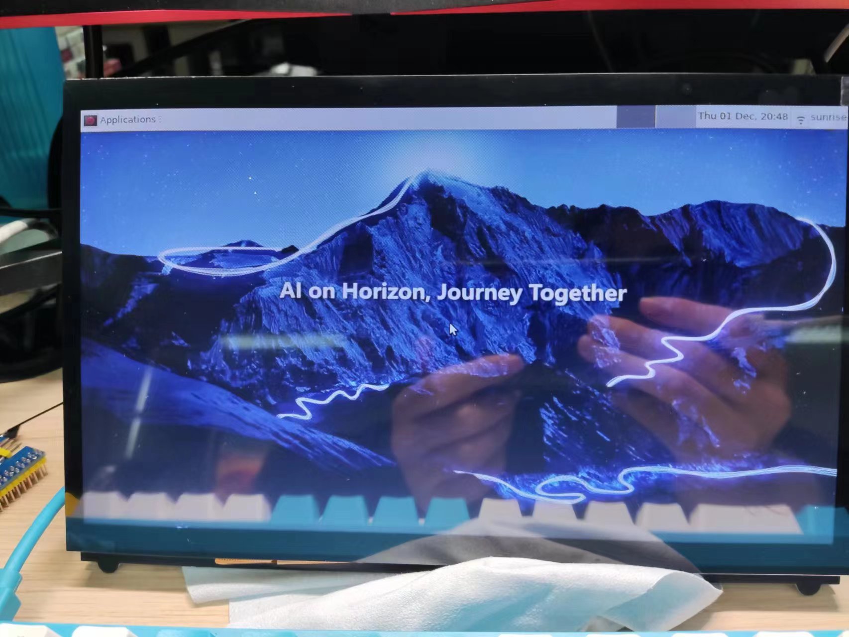

这里最终成功
