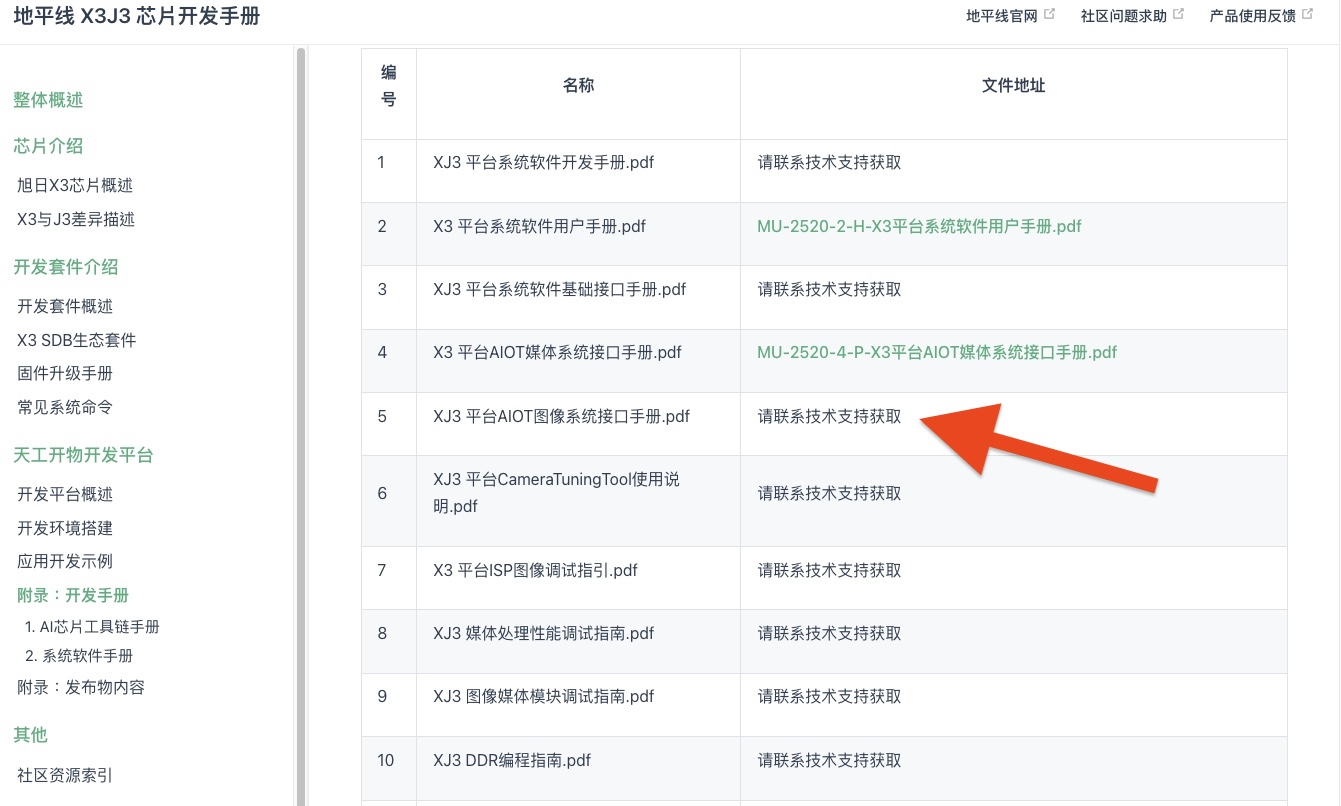

請問是否有工具提供?或API接口?
接口的话 你参考下下面的文档
請問如何取得下面文件?
https://developer.horizon.ai/api/v1/fileData/doc/cn/source\_doc/x3\_ddk\_docs.html#id2
#5,XJ3 平台AIOT图像系统接口手册.pdf
您好,目前可能这个文档还没走社区发布,预计要都等后面的排期,可以走官方商业对接的方式来获取
