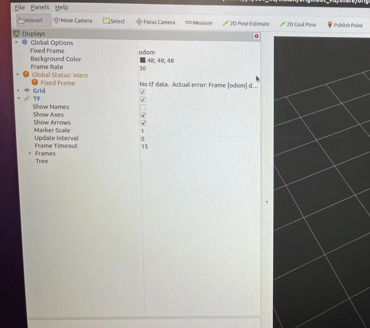

机器人遥控与可视化,第一次命令打开Rviz,没有出现机器
人移动的位姿变化,左上角出现报错,有谁遇到过吗
您好,
从日志看,tf模块没有正常工作的,可以检查下是否有那个配置不正常的
参考手册中slam章节,使用rviz展示仿真环境下的小车,跟实际机器人小车效果一样,可以对比一下发布的数据:https://developer.horizon.ai/api/v1/fileData/TogetherROS/app/slam.html#
