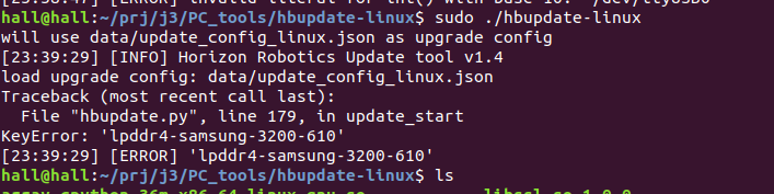

ubuntu 上打开hbupdate报错,hbupdate_linux_gui_v1.4.tgz
错误信息如附件。
直接双击hbupdate-linux也无法打开,提示“没有安装共享库的应用程序”
请问如何解决?

您好,
KeyError,一般是版本校验不对的,你这个ddr是配套的嘛或者是不是需要签名一下的
sudo ./hbupdate-linux
will use data/update_config_linux.json as upgrade config
[23:39:29] [INFO] Horizon Robotics Update tool v1.4
load upgrade config: data/update_config_linux.json
File “hbupdate.py”, line 179, in update_start
KeyError: ‘lpddr4-samsung-3200-610’
[23:39:29] [ERROR] ‘lpddr4-samsung-3200-610’
软件还没有打开呢,就是在ubuntu中打开软件时报的这个错误
那
这个文件中的信息是否正确
