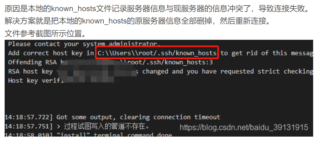

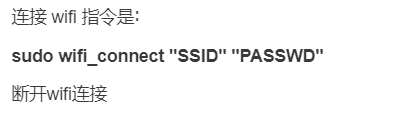

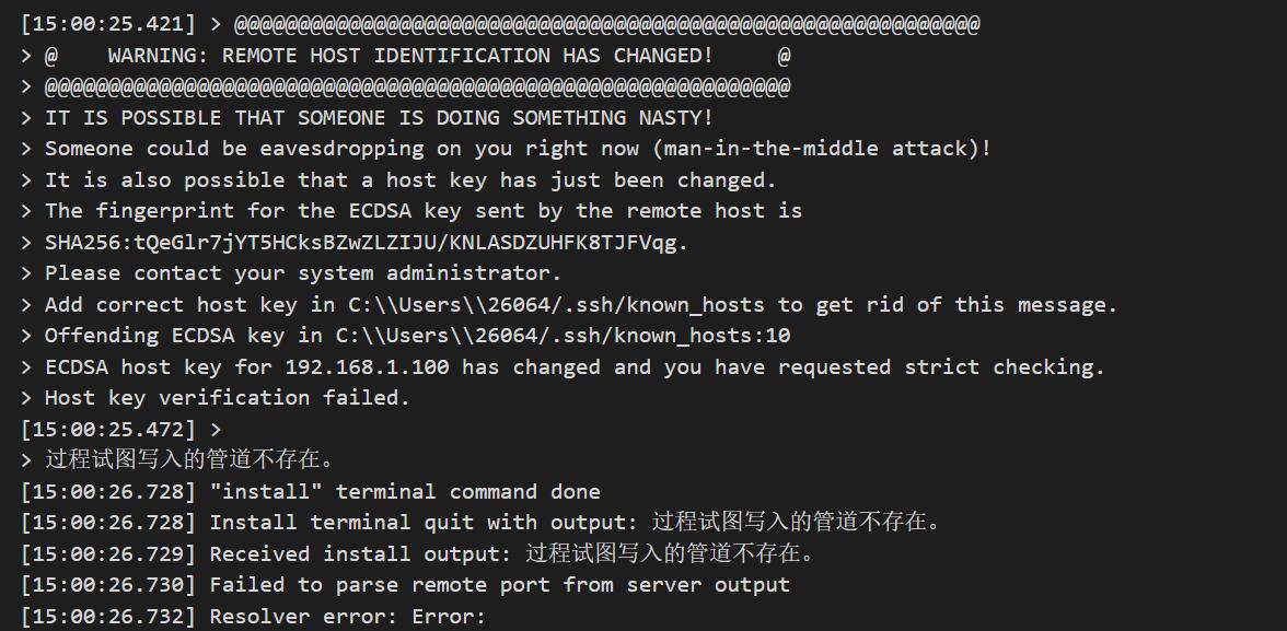

你好,我是用的vscode里面的ssh接网口是可以的,但是通过x3派上的wifi模块不行
可以的,需要加上天线,否则信号不好,容易断流
