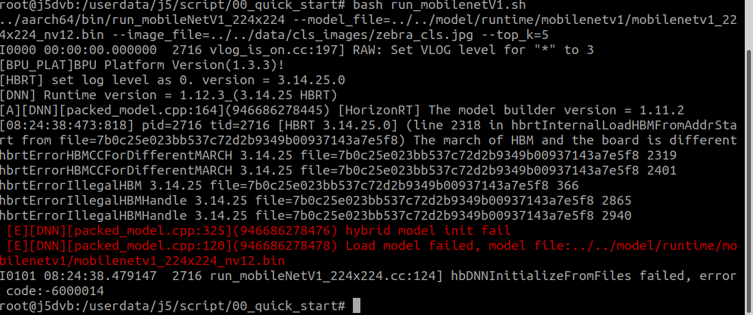

用户您好,请详细描述您所遇到的问题。
1.硬件获取渠道:官方
2.当前系统镜像版本:J5-img-20220810.zip
3.当前天工开物版本:v1.1.29
4.问题定位:样例运行失败
5.开发的demo/案例:00_quick_start
6.需要提供的解决方案:麻烦解释错误原因,如何正确运行。

你好,请先确认开发板系统版本
然后,请参考这篇帖子进行使用,我们这边验证,跑这个例子没问题哈。

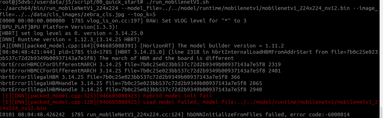

您好,系统版本:Horizon Robotic System Ver:LNX5.10_REL_CS_PL3.0_2022081003 release \n \l
另外,请问答复中说的帖子是?我这边没看到链接。

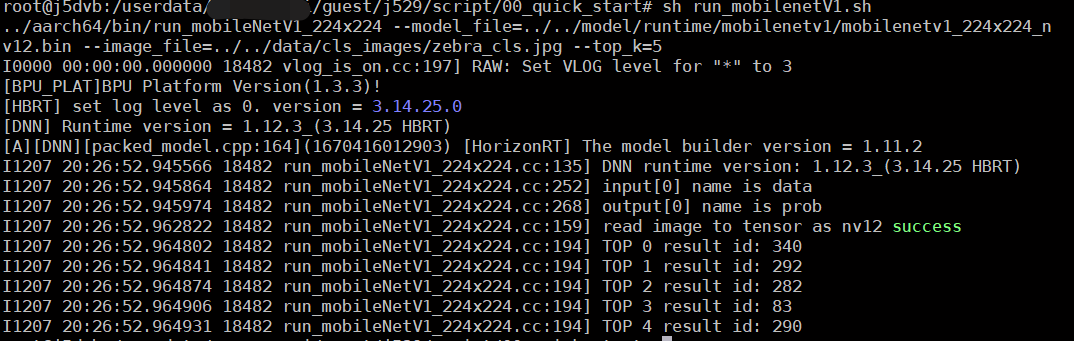

您好,刚测试了,按链接编译的PC端的是能正常运行的,反馈的问题是编译的J5端的报错。
你好,请问您使用J5 OE包中提供的模型吗?看错误提示是架构不同导致的,方便提供一下您的mobilenetv1_224x224_nv12.bin的模型吗?
是OE包里的模型,请问如何提供?没找到哪里可以添加附件
可以通过网盘,也可以添加右下角地平线小助手的微信,再或者通过J5客户的一对一的技术支持
问题定位到了,我这边J5的SOC太老
问题解决就好~
