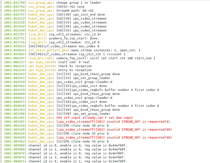

看了下您具体用的python接口,没有显式配置vin vps模式的接口,方便贴下kernel报错信息吗,dmesg可以看到对应出错时间的,看是否有"IPU DMA input already,can’t set otf input“"IPU otf input already,can’t set dma input”字样
open_cam,open_vps的参数方便的话也贴下吧

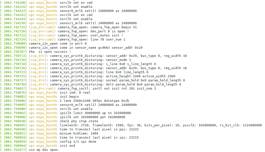

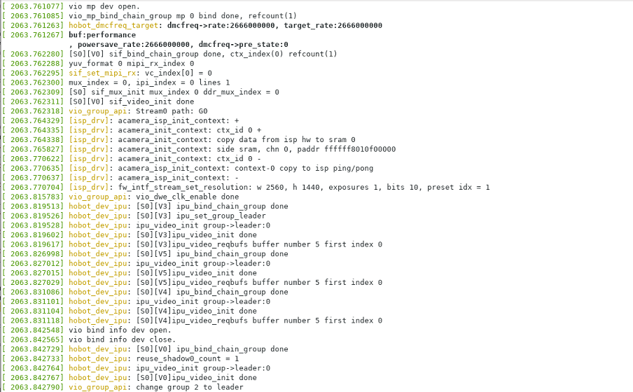

你好,dmeg信息如下,文字审核不过:
存在IPU otf input already,can’t set dma input字样;
cam和vps参数如下:

看报错的话确实是第一路配置了online,第二路offline导致初始化失败,据了解python接口目前不支持您当前的用法
