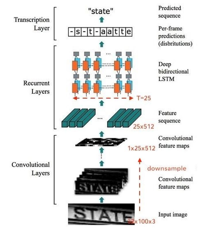

crnn是一种卷积循环神经网络,实现了CNN与LSTM的结合来提取图片特征,最后使用ctc解码来实现对文字的识别,模型结构如下:
