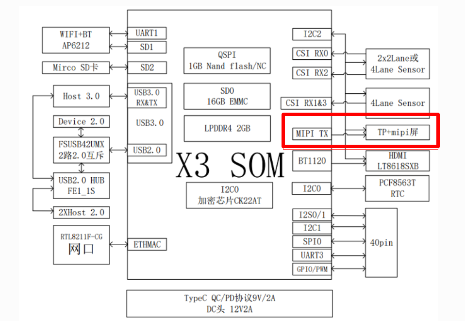

想了解一下X3 SDB开发板 MIPI DSI接口规格,线序及屏幕模组推荐

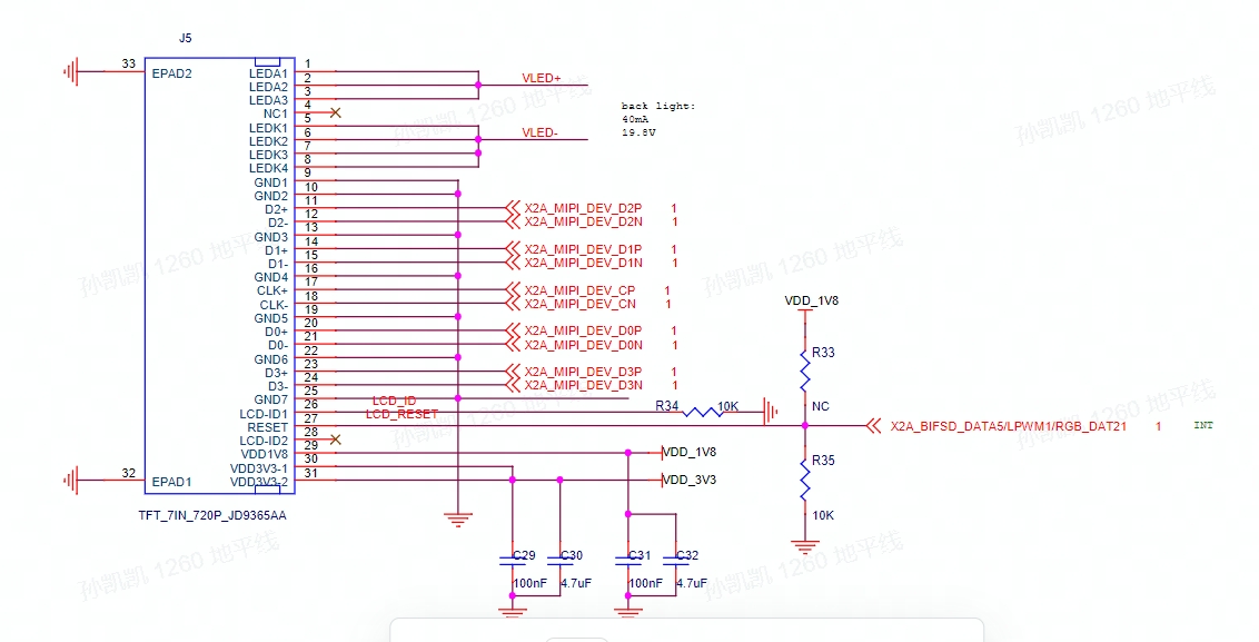

您好:
接口原理图如下:
