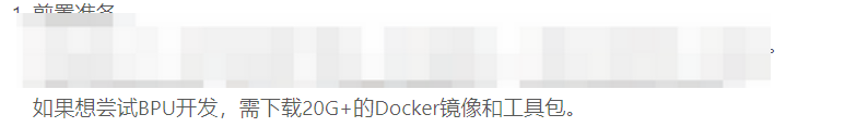

在往期的教程中,地平线工具链的环境安装都绕不开 天工开物工具包 OR Docker镜像。这两者作为地平线【训练】【量化】【部署】【教程】全功能的集大成者,难免显得有些臃肿,从下图的直观数字中读者可以发现,想要完成X3的上板,如果按照官方教程走,至少需要准备20G的空间。一个朴素的问题是:我们真的需要这20G的所有内容吗?-

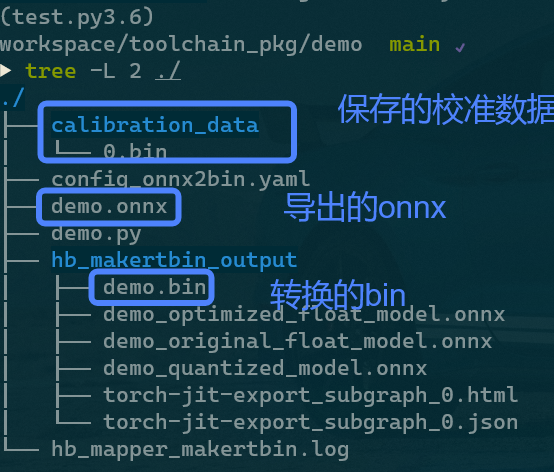

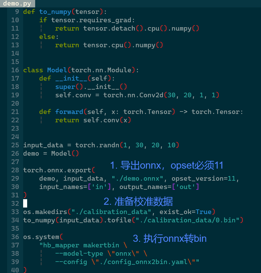

接下来跑一个只有一层conv2d的极简模型从导出onnx到转换为bin的demo:
cd toolchain_pkg/demo
conda activate test.py3.6
python demo.py
demo.py示例
运行结果示例

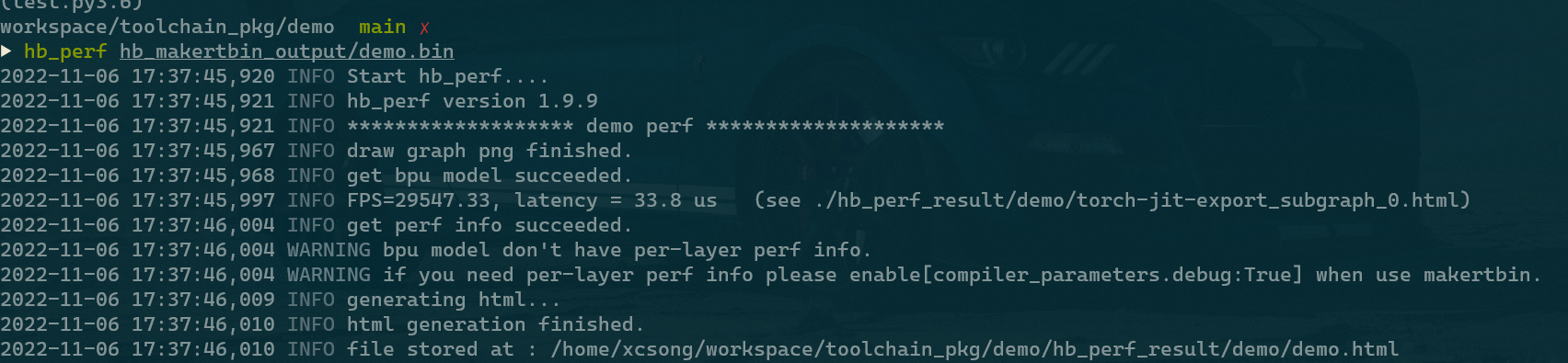

执行perf:
python demo.py

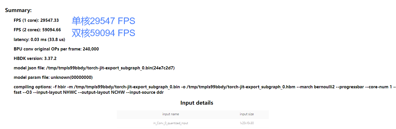

hb_perf hb_makertbin_output/demo.bin

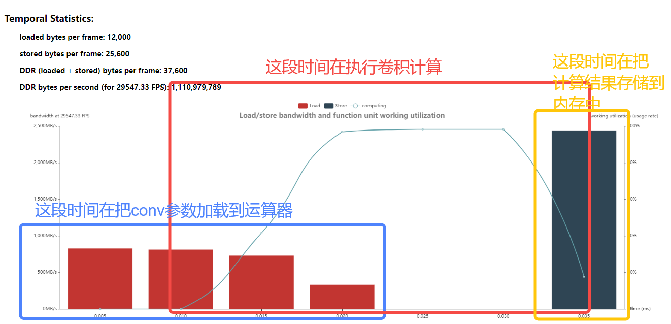

perf结果

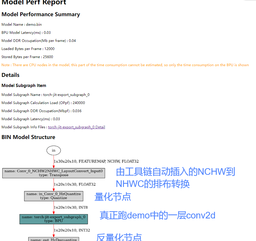

perf结果详解1
perf结果详解2
perf结果详解3

FPS这么高,是我理解的FPS吗?

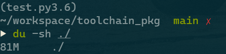

当前方案需要的资源包大小:
相比原始的20G, 实现了250倍的压缩
