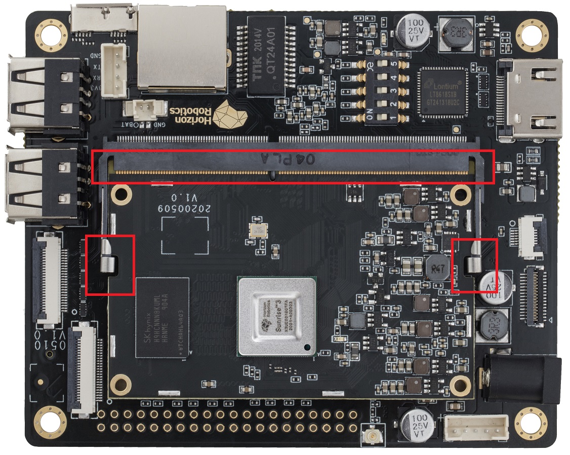

1. 上电之前注意子卡是否插好. 插的时候45度插到底然后下压卡好. 卡好后卡扣是和板子边缘平行的,整体侧边平整,金手指只能看到一点. 下图是子卡插好的样子
