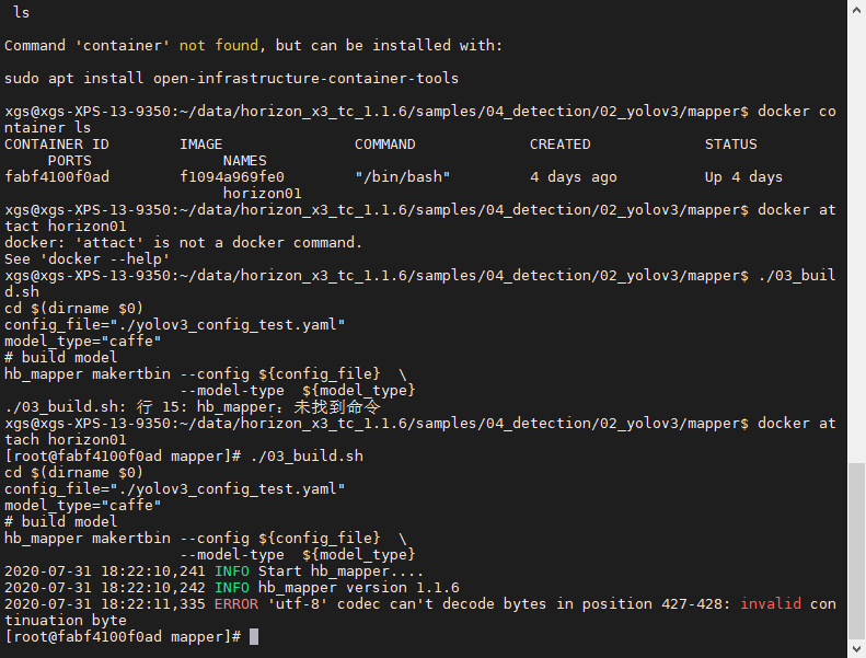

1.check无问题
791×601 0 Bytes
2.转化失败
791×601 0 Bytes

配置脚本和 yaml 中修改配置 model_type=“onnx”
