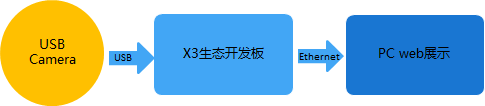

方案整体流程如下图所示
通用的camera设备通过USB接口连接到地平线X3生态开发板,经过智能分析后,X3开发板将视频和智能检测结果通过以太网输出到PC的web端,实现视频的获取、处理和实时渲染展示。
