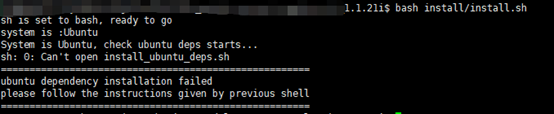

1.bash install/install_ubuntu_deps.sh后如下
2. bash install/install.sh出现下面这个情况
请问这是什么原因呢?

您好,前面的7个步骤都正常安装了吗?
cmke python ubuntu gcc交叉编译版本对应好了没?
方出来的1.12 支持ubuntu嘛?
上面提到的1.16支持,但是没放出来
1.1.12支持Ubuntu,亲测可用

您系统什么版本的?我这边ubuntu20.04,装在失败,一直用的docker进行测试?
ubuntu16.04
还是使用docker吧,不然环境与后面ai-ezpress会有一定冲突,来回改配置比较麻烦,风险蛮大
执行完bash install/install_ubuntu_deps.sh后,需要进入install目录来执行bash install.sh,不能直接运行bash install/install.sh。脚本install.sh中有执行“sh install_ubuntu_deps.sh”语句,如果查找不到,脚本就会出现你提的错误。
