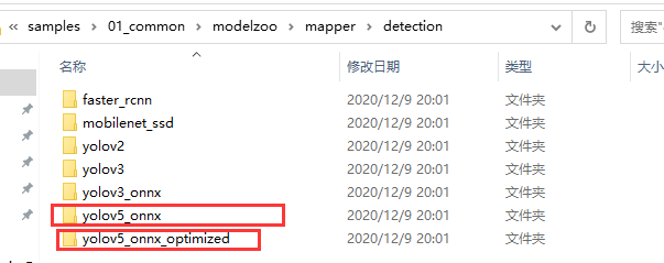

请问yolov5的这两个文件夹有什么不一样?最后一个文件夹里的模型是怎么生成的呢?
在yolov5的mapper测试里面,check.sh的模型路径是
而 build.sh里用的yolov5_config.yaml 的模型路径是
为什么用的模型不一样?
你好,关于check和build不一致,这个问题我们会进行修复,会统一到yolov5_onnx_optimized-
yolov5_onnx_optimized主要是模型的尾部的节点做一些调整,用于后处理加速,请查阅我们FAQ文档《FAQ-4-03:X3检测优势模型说明》。

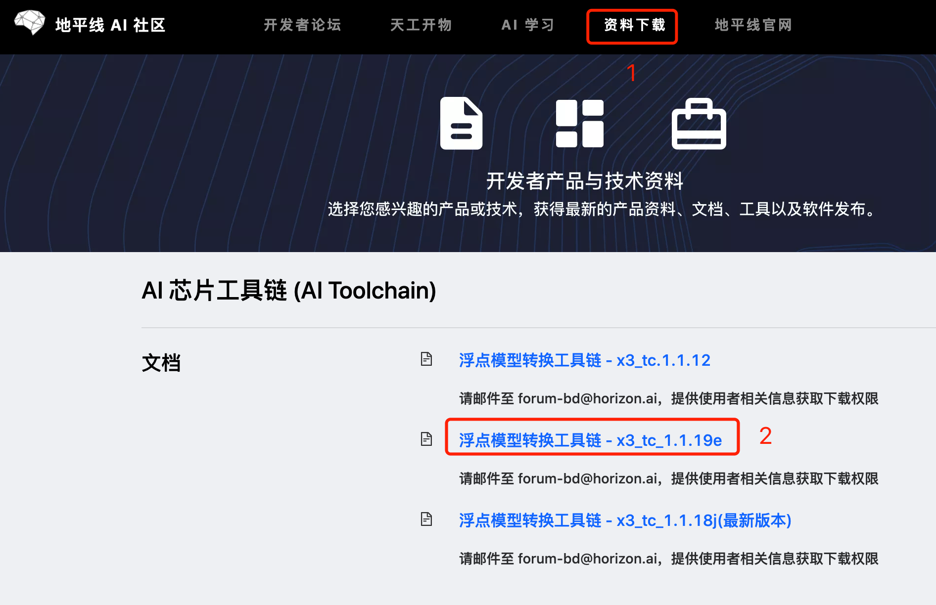

你好,关于check和build不一致,在最新的1.1.19版本已经修复,请在资料下载区申请1.1.19版本下载

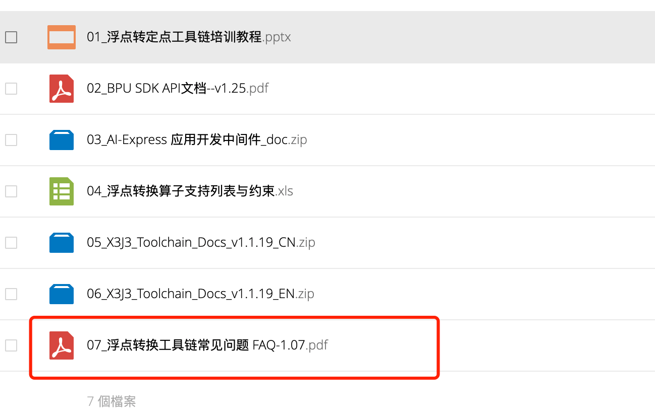

还有问一下,FAQ文档《FAQ-4-03:X3检测优势模型说明》这个链接在哪?

FAQ 文档在网盘的文档目录下有的-
yolov5_optimezed.onnx 只在模型尾部做了些结构上的等效改动,具体在 FAQ-4-03 中有说明。
其目的是为了更好地衔接后处理逻辑,以在不影响精度的前提下,获得更好的性能指标。
modelzoo 里还保留着 yolov5.onnx 是提供官方的开源结构以供参考。
1.1.17版本 没有吗?

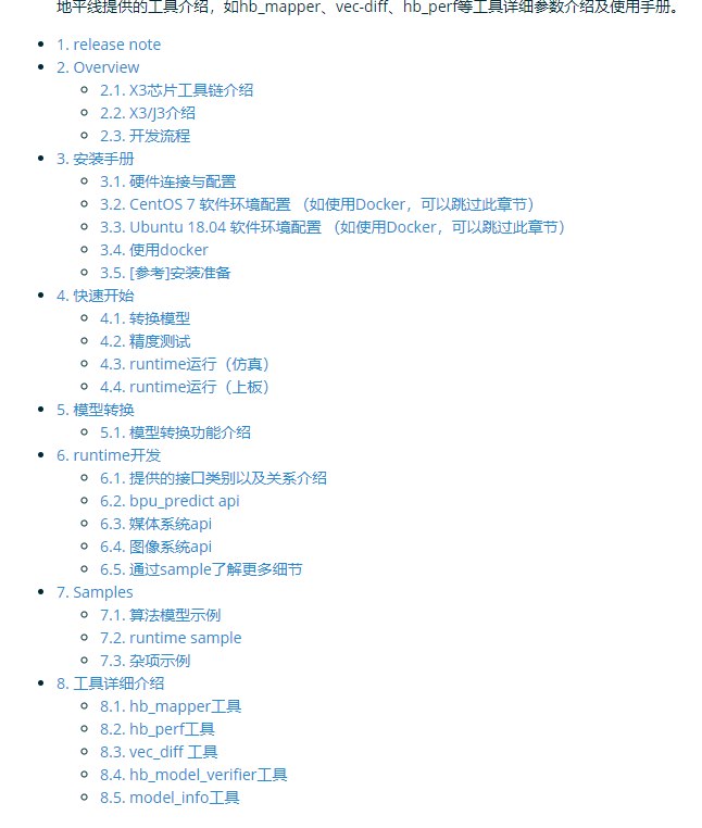

FAQ 文档是这个-
1.1.17版本好像没有诶,另外我昨天发过19版本的获取权限邮件了,麻烦回复一下。?
不用了 ,在17版本 改好了

你好,邮件权限不在我这里,4号上班我帮你联系下相关同事哈。
不过 FAQ 文档是通用的,我们只是会在每个版本逐步添加一些内容,有可能 17 版本还不包含这些说明。现在网盘里有的话,直接看 19版本就可以了哈
