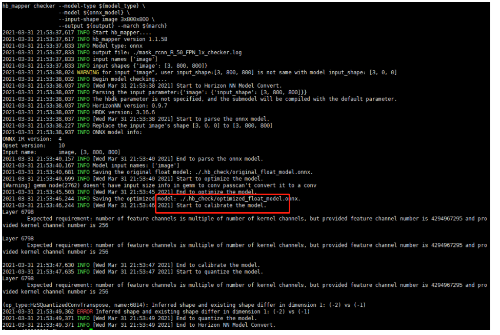

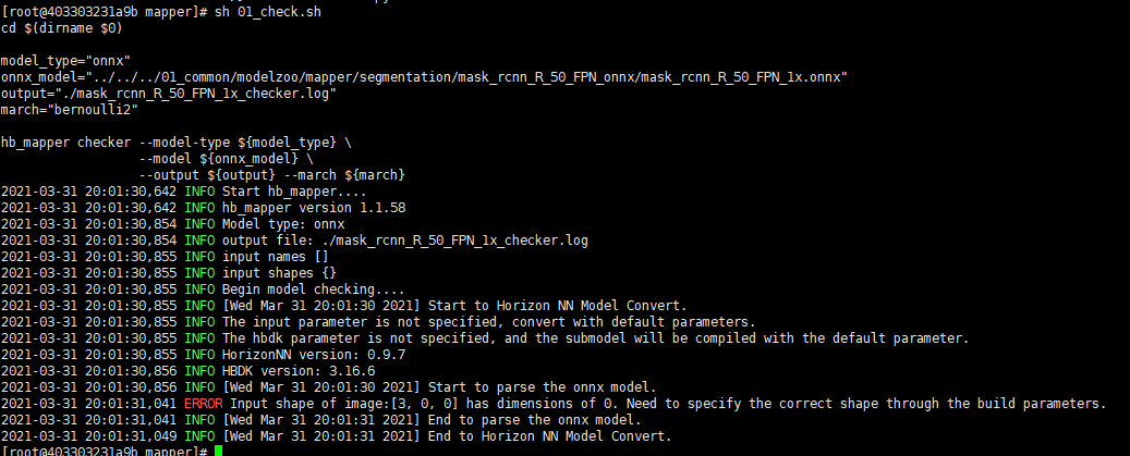

使用工具链转换maskrcnn模型遇到第一个问题(模型来自onnx官网),报错如下图。

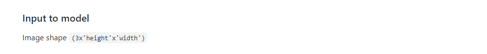

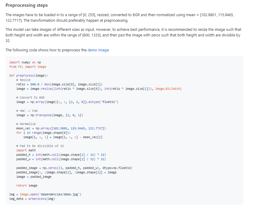

模型对输入要求如下图,请问在使用工具链check模型前如何按自己需求设定好数据格式呢 01_checker.sh里面并没有找到数据处理相关函数。env.conf也没有找到相关说明

你好,我们只支持 4维算子,而且 XJ3 芯片上暂时不支持多 batch,所以需要是 1x3x800x800 的输入
您好,请问01_checker.sh具体流程是怎么样的呢,
模型时对数据有要求吗,目前这些sample里面好像只要求input_name/input_shape.

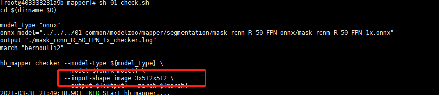

下图中的calibrate model这个过程是调用了哪些内容呢?如果调用了其它配置,这些配置文件在哪里进行查看呢?(01_checker.sh与后面的文件(02、03…)存在相互调用关系吗?)

大佬,需要多看啊可能shell脚本,只是针对模型的优化,现在是你的模型输入是3*512*512,但是板子支持的模型是1*3*512*512,所以校验失败
