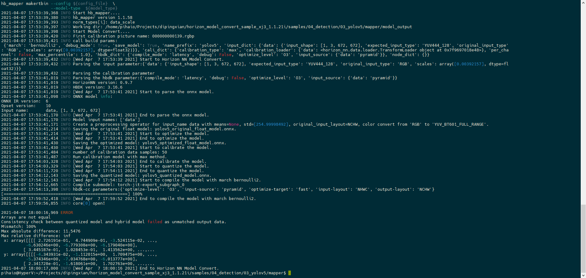

YoloV5浮点转定点时,最后会报错“Arrays are not equal”,不知是否正常?
修改yolov5_config.yaml,若设置layer_out_dump为True,input_type_rt设置为nv12,最后出现下图提示,不知是否正确?

模型怎么来的呢?根据我们的官方示例获取?
模型是从 https://github.com/ultralytics/yolov5/releases/download/v4.0/yolov5s.pt上下载的,根据《07\_浮点转换工具链常见问题FAQ-1.21.pdf》上FAQ-4-04修改yolo.py转化得到的onnx文件。
