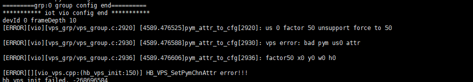

现在的情况就是,在chn6里面,只要把us_layer_en设为非0,就必然会报错,报错信息如下图所示,请问该方案是否真的支持放大?us_config是否真的有效?

你好,我的vin_vps_config_ipc_os8a10.json 有关chn6的配置如下:

我在外面,调用crop设置chn6,在4K图像里面裁剪出720P,然后打算输出放大后的1080P图像,但是us_config一直无效,导致报错。麻烦帮忙看看,问题在哪里,谢谢
