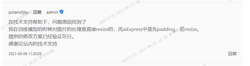

模型集成AI Express结果不对
我也遇到同这个帖子一样的问题,请问你们提供的修改方案是怎样的?
请描述下具体的版本,解决方案,与出现的问题
参考的是这篇帖子。
https://developer.horizon.ai/forumDetail/136488103547258627
您好,可以参照一下代码进行修改:
