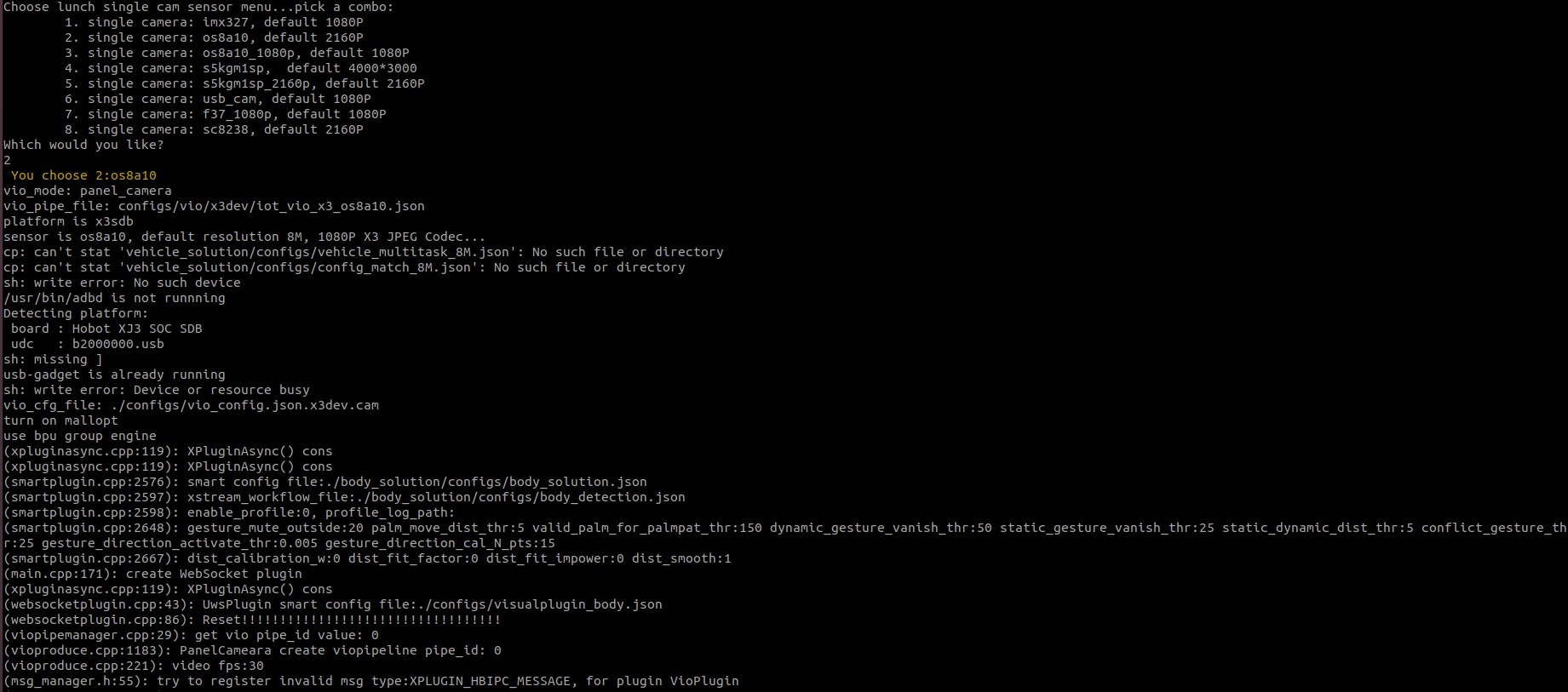

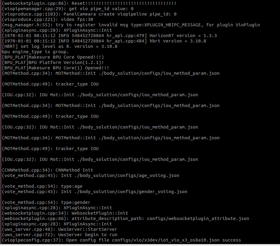

运行X3开发板的run.sh示例时,选择了single_cam和single camera: os8a10, default 2160P两个选项,但是摄像头不能运行。

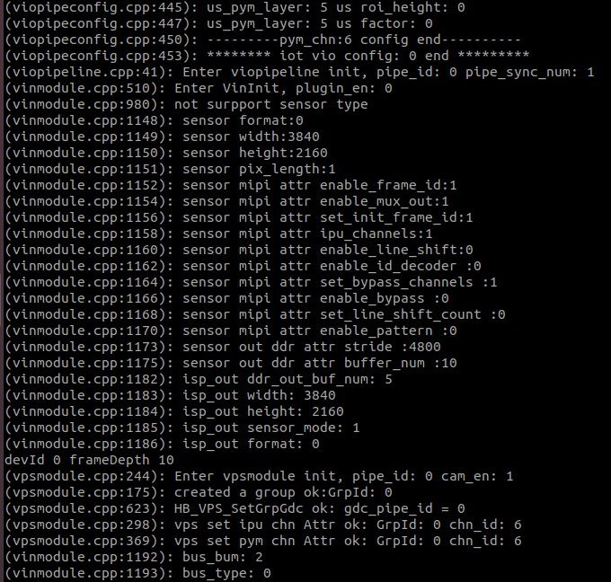

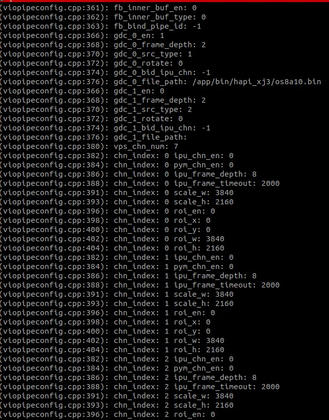

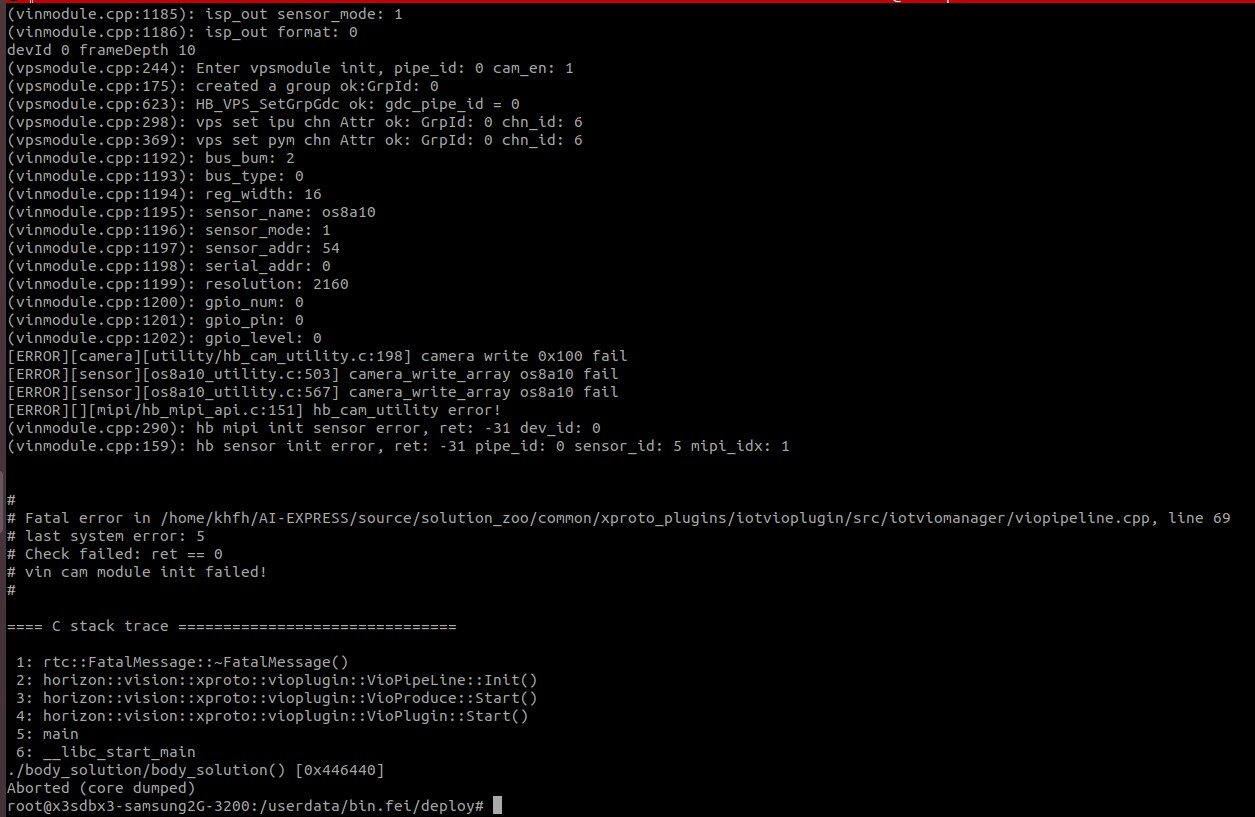

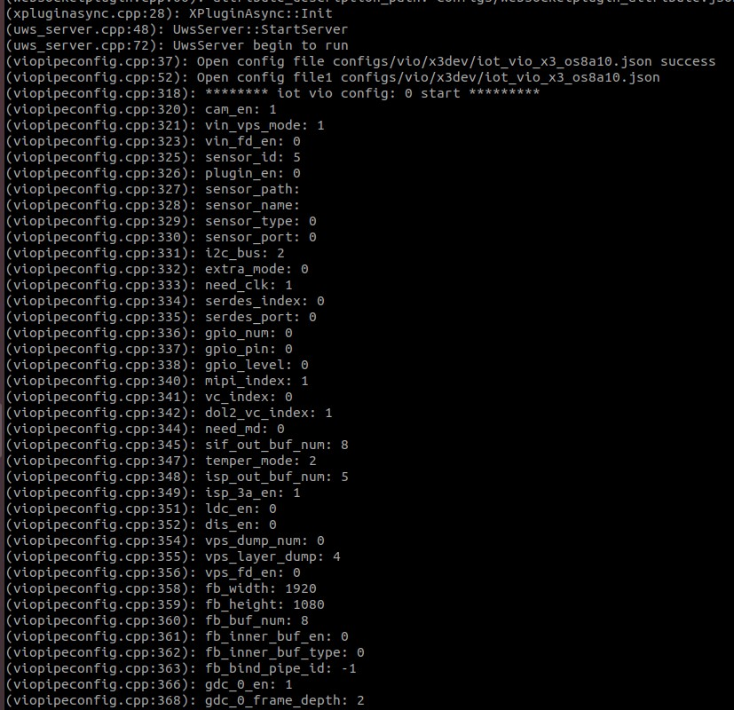

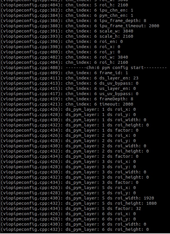

开发板输出日志:

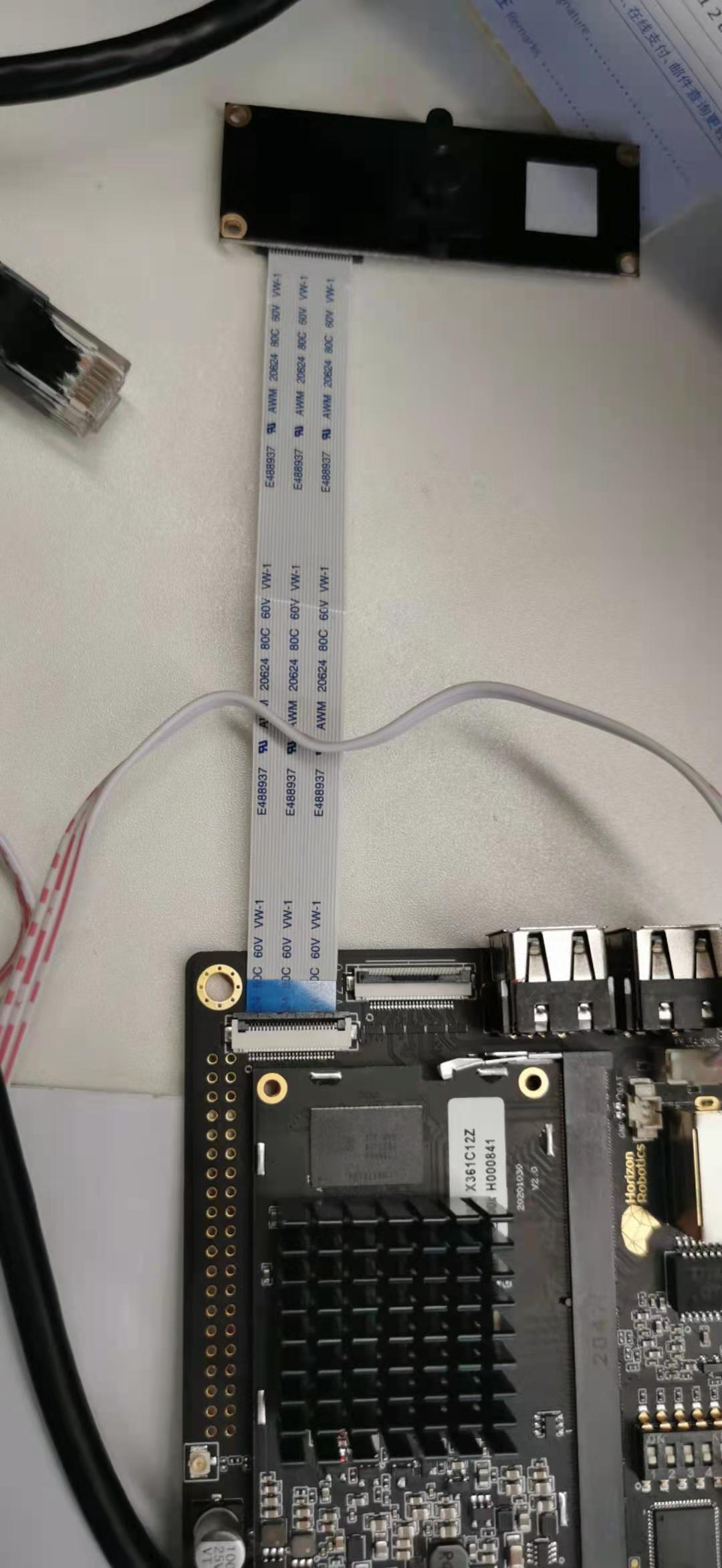

摄像头接法:
您的开发版如何获取的,摄像头型号是什么呢?
您好,开发板和摄像头都是在论坛分享的淘宝店铺买的,摄像头是X3开发板摄像头单目横屏版
淘宝店铺给的是f37的镜头,您使用810的指令不行的
