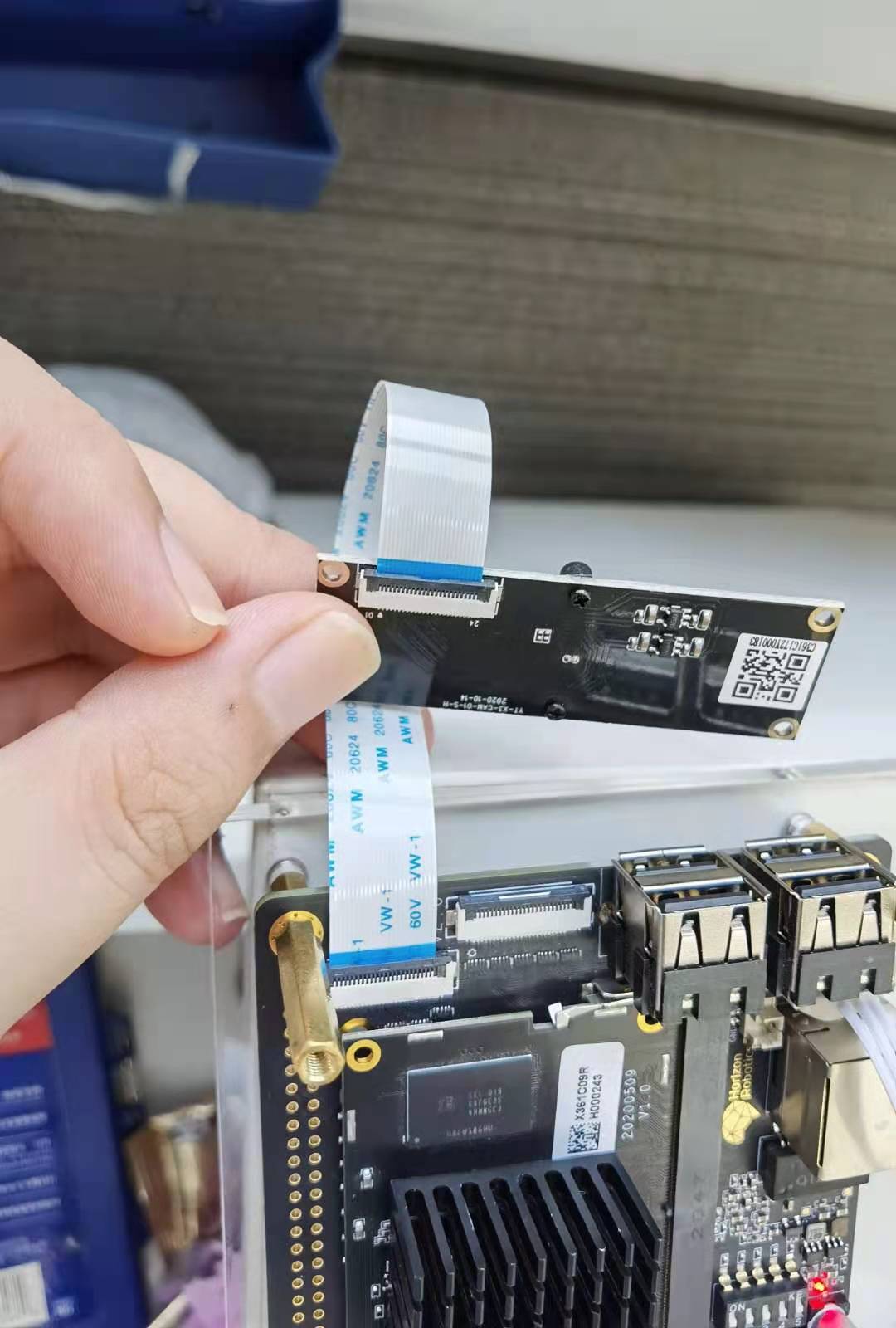

- 1.硬件安装,板端远离usb插槽的mipi接口插入排线,裸露金属丝一面朝下,camera模组同理,如下图:

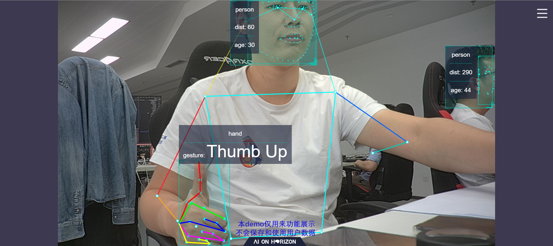

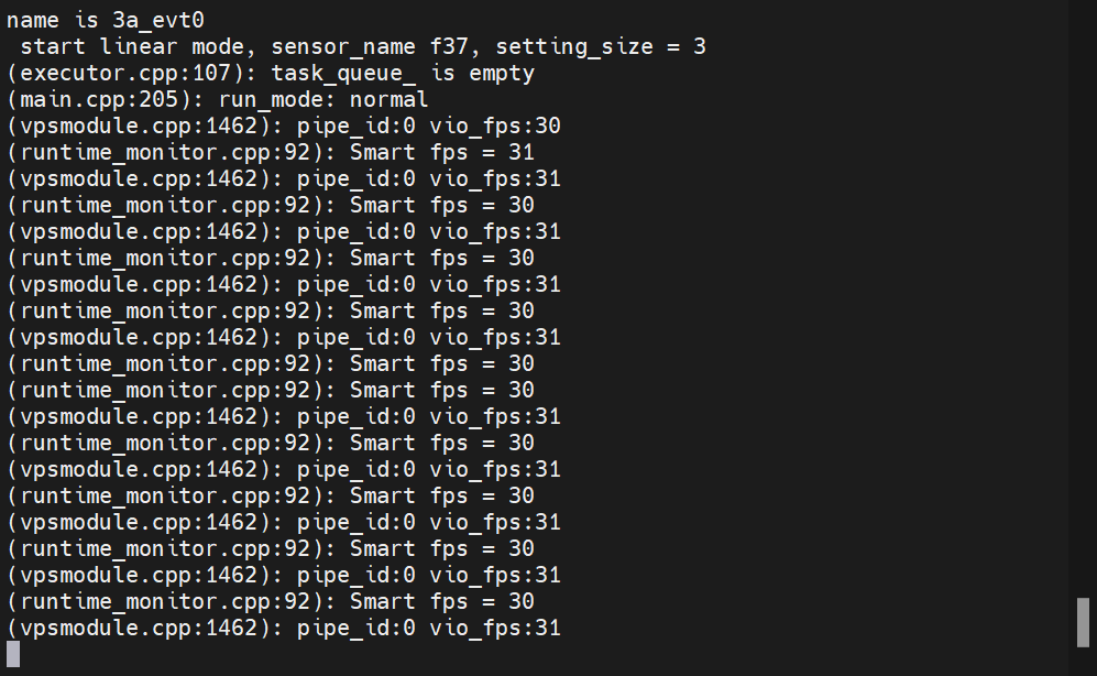

5.编译solution_zoo中的源码,上板运行后结果展示:
