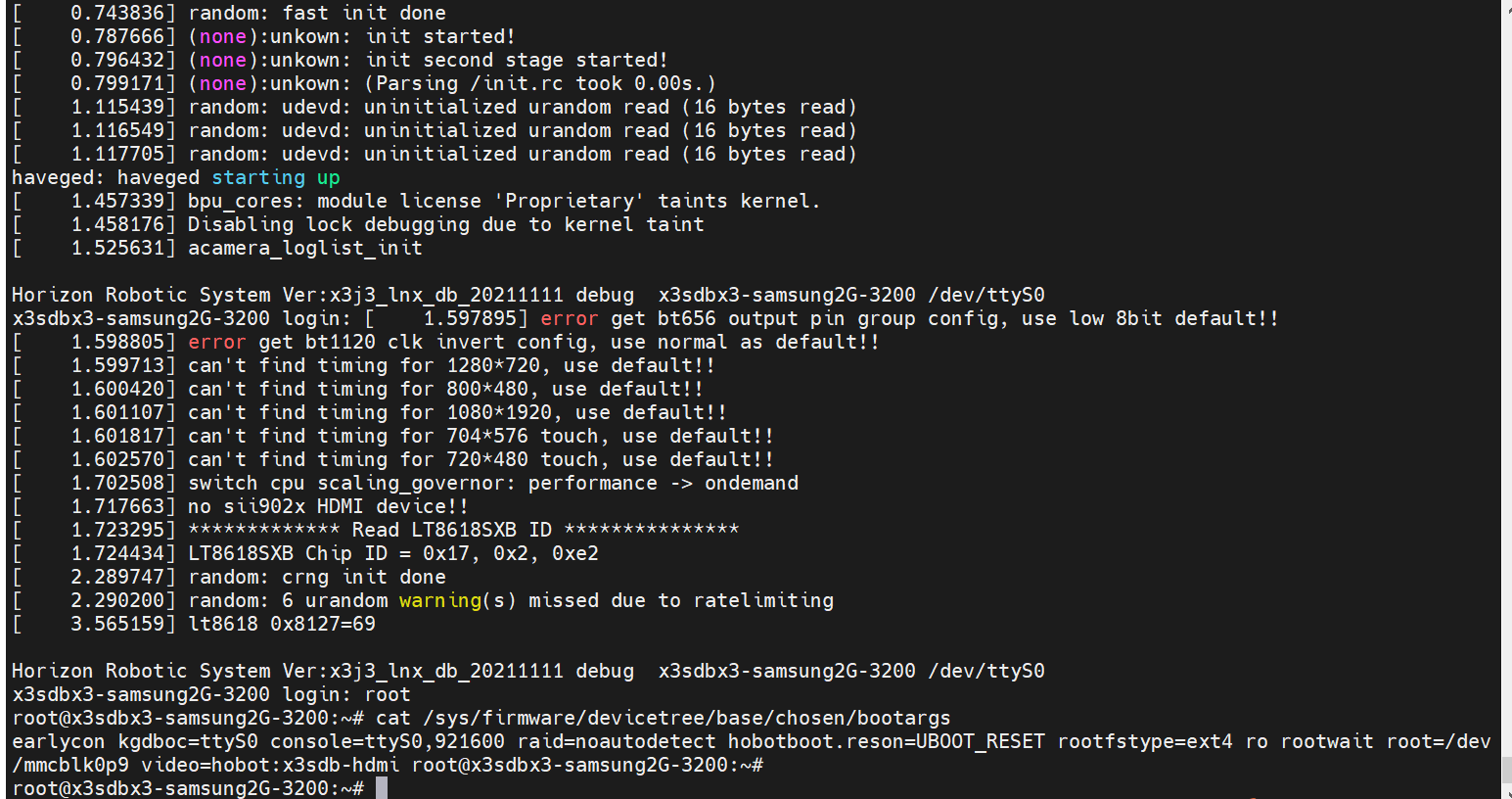

淘宝买了块X3开发板,自带的系统设置setenv extra_bootargs video=hobot:x3sdb-hdmi,系统启动HDMI有信号并且有测试图像显示。下载官网发布的SDK编译出来的镜像烧进去后,同样方式设置bootargs HDMI没信号,烧写官网下载的disk_xj3_sdb_2G_0807.img镜像也不行。编译的SDK版本为X3J3-PlatformSDK-PL2.0-V1.11.0-20210807.tgz,系统启动的log看起来hdmi驱动好像有点问题

log没问题的

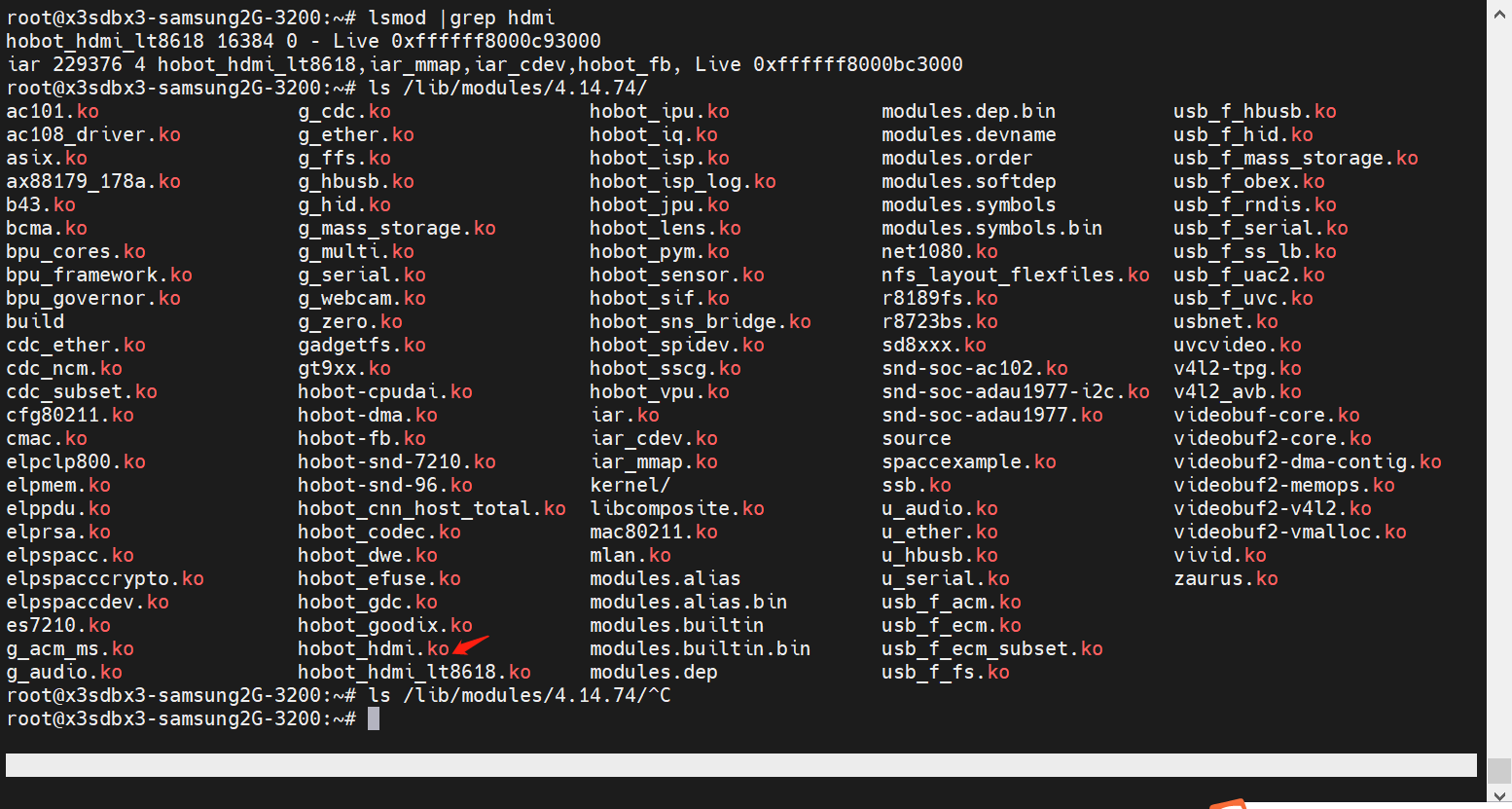

bootargs设置没问题,hdmi驱动的话好像只加载了hobot_hdmi_lt8618.ko,/lib/modules/4.14.74/hobot_hdmi.ko不需要加载吗?
