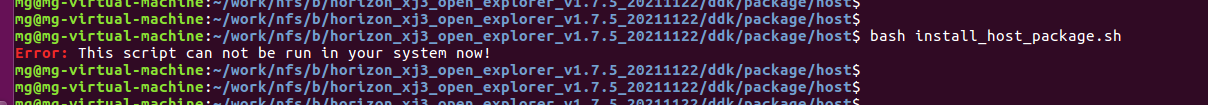

在安装宿主机开发环境环节,在安装DDK Package开发包时,无法运行.sh脚本文件
在宿主机开发环境下,我已经在/opt目录下解压了gcc-linaro-6.5.0-2018.12-x86_64_aarch64-linux-gnu.tar.xz交叉编译工具链,

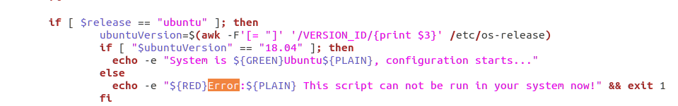

在安装DDK Package时,install_ai_toolchain.sh脚本和install_host_package.sh脚本都无法运行。这是为什么?会不会是因为我Cmake没安装的缘故?(我用的unbuntu16.04)
您好,系统支持ubuntu18.04,不支持16.04
