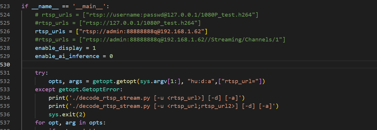

x3派运行08_decode_rtsp_stream例程,报HB_VDEC_GetFrame error
麻烦大佬们看看,拉取海康威视的视频流,出现了

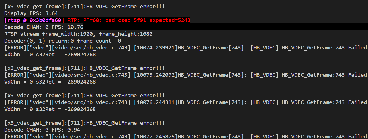

Decoder(0, 1) return:0 frame count: 0
[ERROR][“vdec”][video/src/hb_vdec.c:743] [10074.239921]HB_VDEC_GetFrame[743]: [HB_VDEC] HB_VDEC_GetFrame:743 Failed VdChn = 0 s32Ret = -269024268
可以把视频码流文件发出来,我们测试一下。
已经解决了,海康的这个摄像头用H264解码有问题,H265就没问题。
