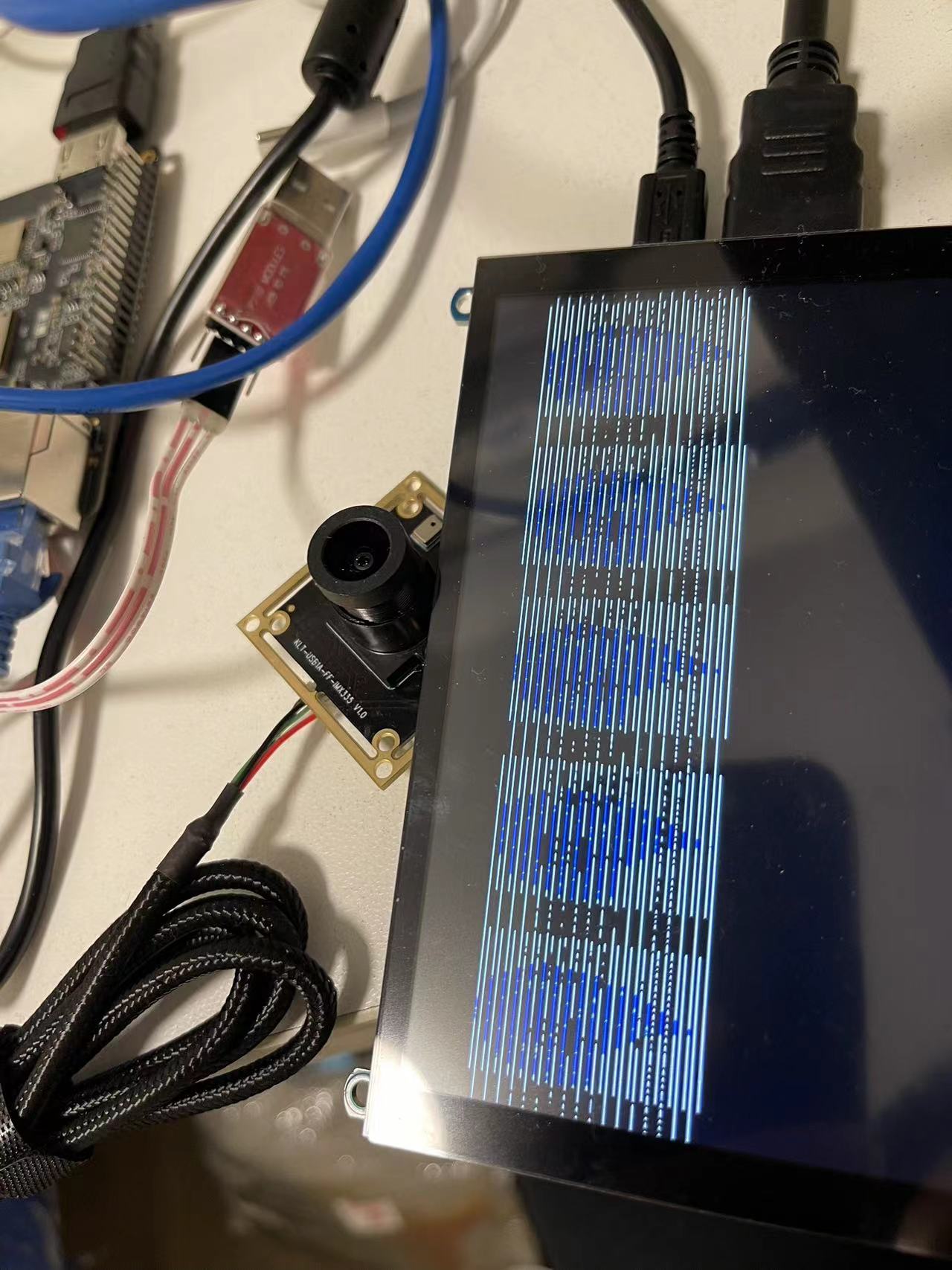

运行usb摄像头例程报错getStreamChannelGroup Camera index out of range
可以找到dev8,但报了以下错误:
除此之外,上电之后屏也无法正确显示地平线logo
自己解决了,x3派默认是video8,但我这个默认是video0,所以默认的8端口没有反应555,要自己改成0端口
大家记得检查 在插拔时各检查一次 ls dev/video*
另一个例程,说video8捕捉不到设备
v412 video8的输出:
摄像头插到板子上时检测了一下usb设备,也能检测到多了一个usb设备
