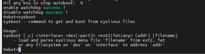

问题:使用独立电源通电,TF卡是闪迪32GB-A1,已按照官方镜像烧录多次。通电后串口数据输出正常。但绿灯常亮无法进入系统,连接HDMI,显示器也无输出。
烧录工具:balenaEtcher
镜像:官方桌面版镜像和服务器镜像 system_sdcard.img
串口数据如下:
我的也是无法进入系统,隔了几周没用,现在通电屏幕没有任何显示,压根就没有开机的信号,原来都还可以用的
您好,从您反馈的log来看似乎是检查启动介质,您可以用mmc list命令看一下,是否有带(SD)的选项,类似于“dwmmc@A5012000: 2 (SD)”。如果没有建议您那边换一下TF卡再尝试看看。
您好,不好意思久等了,已经收到问题,我们尽快同事帮忙解决
log如下,打印都没有报错信息

Hobot>mmc list-
dwmmc@A5010000: 0-
dwmmc@A5011000:1-
