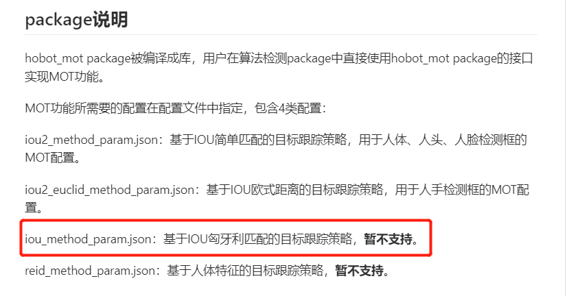

仔细研究发现,该pakage中的目标跟踪算法比较简单,只做了基于IOU简单匹配的目标跟踪策略以及基于IOU欧式距离的目标跟踪策略:
图1. 地平线mot模块支持的跟踪策略
可以看出基于IOU匈牙利匹配的目标跟踪策略以及基于特征的目标跟踪策略目前还没有实现。而且由于基于IOU匈牙利匹配的目标跟踪策略最经典的算法莫过于SORT算法。因此本人决定移植SORT算法到X3派上,并且以人体头部位置跟踪为例,介绍其使用方法。

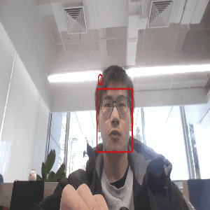

3. 测试结果
可以看出SORT算法在面对丢帧的情况下,会切换ID。经过测试,一般在丢四帧以内不会跟丢。要想解决这个问题,还得依赖基于特征的IOU匹配策略。后面会尝试移植Deep-Sort算法来进行验证。
