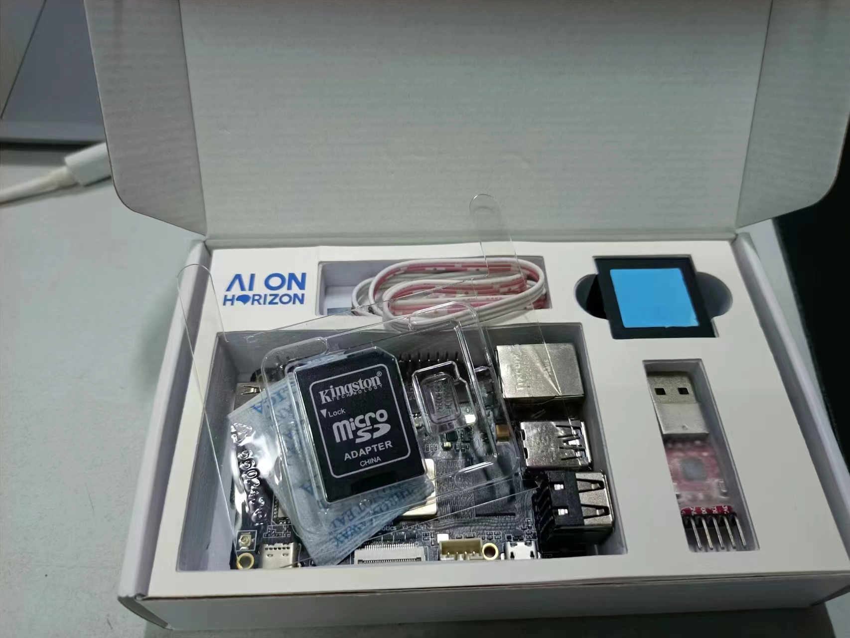

之前其实有开箱使用过一阵,所以今天就先重新拼装,记录下我之前是怎么完成登录使用的?
要想使得开发板能够使用,首先得要有一张TF卡?
我当初买的是金士顿64GB的TF卡,读写速度为U3,有自带SD适配器。购买的TF卡想长期使用,最好是有10年以上的质保和SD适配器,避免数据损坏又要重新买。

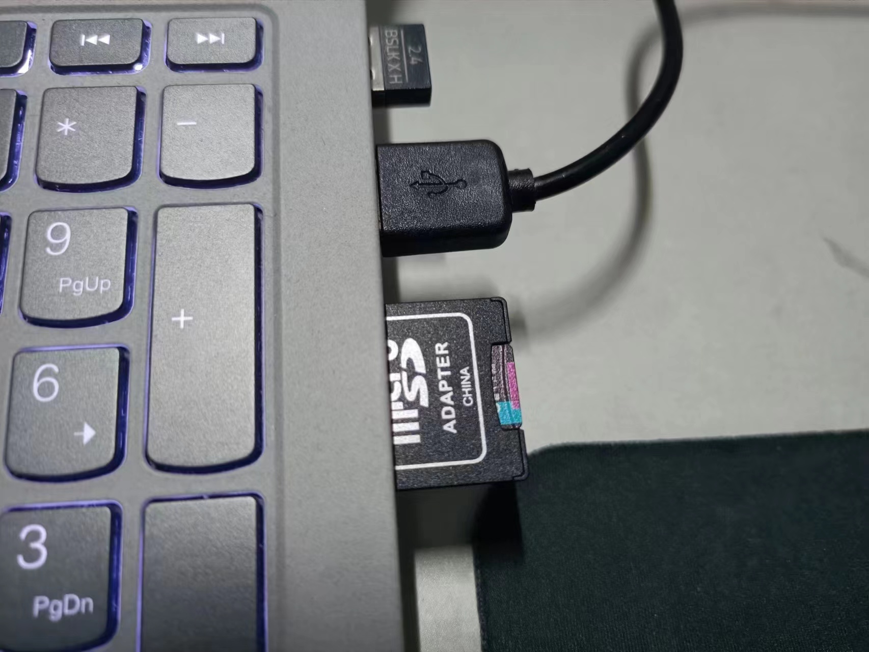

找到文件后便需要开始将文件烧录进TF卡里了,我这里和用户手册一样使用的是balenaEtcher烧写,将TF卡插进适配器再插进电脑的卡槽。

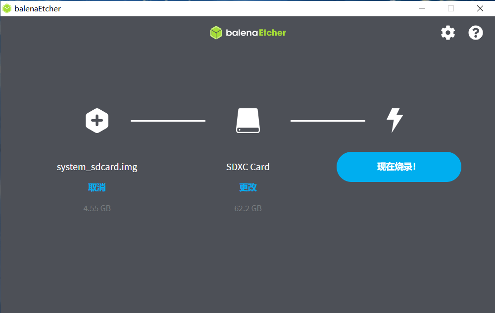

打开balenaEtcher,点击从文件烧录,找到system_sdcard.img文件选择打开它作为烧录镜像,开始烧录。(建议把文件拖到桌面方便找)(因为之前烧录过,就不再显示后面烧录成功的画面,存疑请看开发手册 使用balenaEtcher烧写

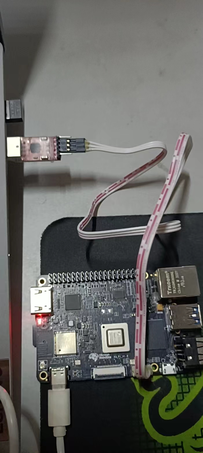

串口登录是比较直接登录方式,按照用户手册里的调试串口将板端串口、串口USB转接板、杜邦线连接好后,将串口USB转接板接入PC端USB接口。

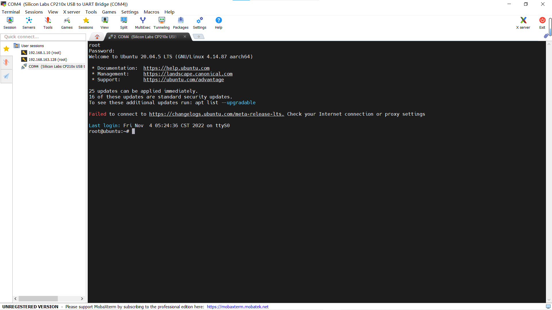

串口登录需要借助PC终端工具,我这里使用的是MobaXterm工具,打开后点击Session,然后选择Serial配置端口号,例如我的COM4,具体使用哪个串口号以PC识别到的串口号为准,然后**设置波特率为921600**等参数。然后点击OK,输入用户名(root)、密码(root)即可完成登录。

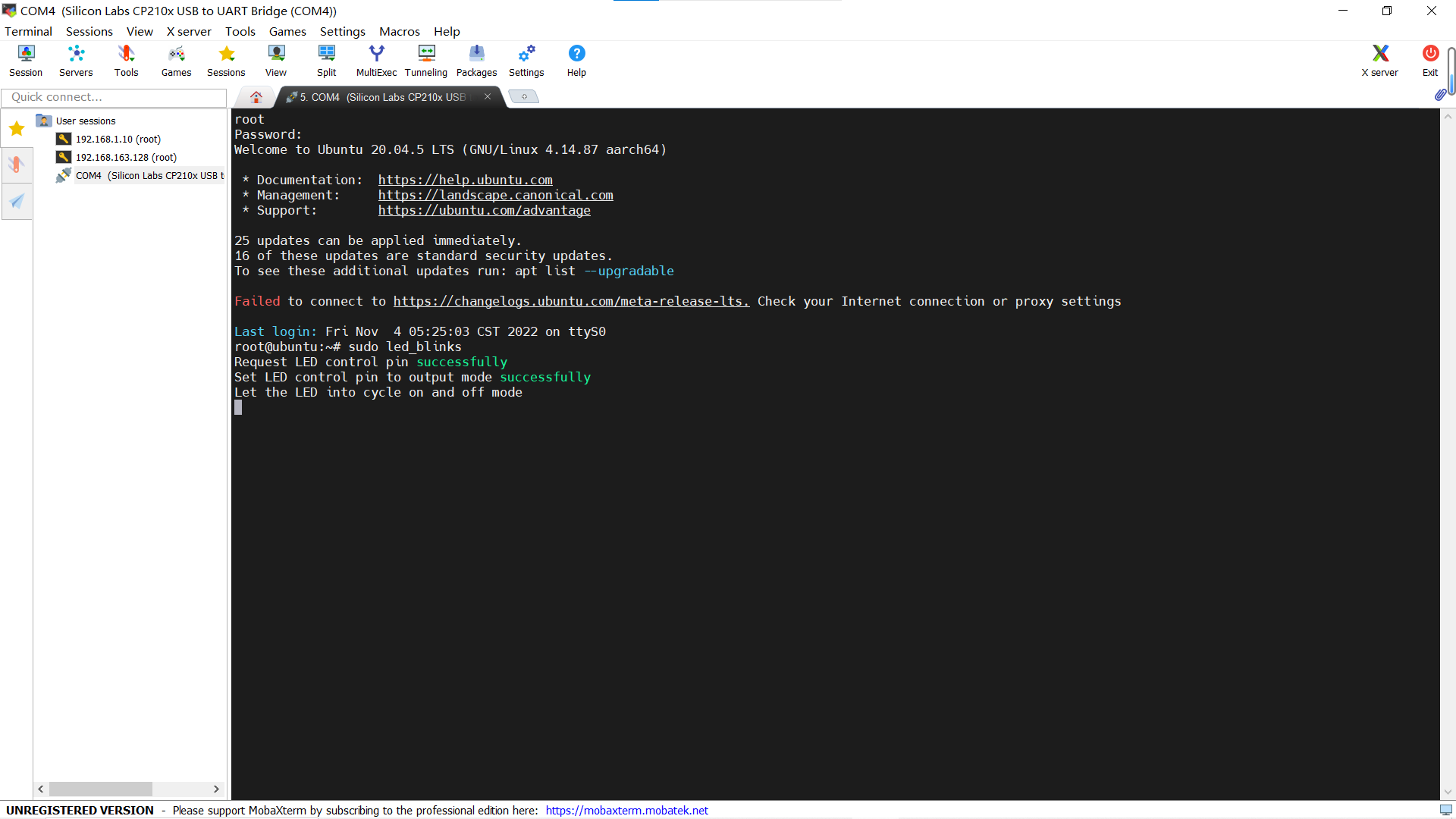

现在简单实验一下是否可以使用,用开发板系统自带的控制LED指示灯指令检验一下:
OK!这样就基本能开始使用开发板去完成项目了,这次的记录就先到这里吧
