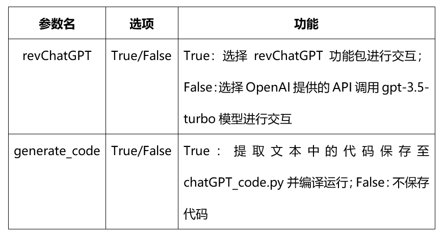

        self.declare_parameter('generate_code', False)
        self.declare_parameter('revChatGPT', False)
        self.generate_code = self.get_parameter('generate_code').value
        self.revChatGPT = self.get_parameter('revChatGPT').value

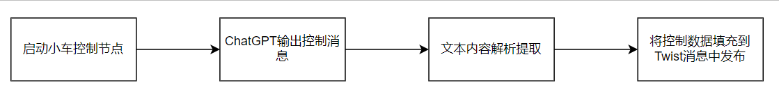

启动流程
#启动小车底盘控制节点(根据实际程序启动)
ros2 launch turn_on_wheeltec_robot turn_on_wheeltec_robot.launch.py
#进入工作空间,此处以dev_ws为例
cd /home/sunrise/dev_ws
#设置环境变量
source /opt/tros/setup.bash source install/setup.bash
#启动文本输入节点
ros2 run chatGPT_test chatGPT_input
#启动ChatGPT交互节点
ros2 run chatGPT_test chatGPT_base
#启动控制消息提取节点
ros2 run chatGPT_test chatGPT_control
流程图

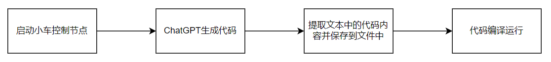

启动流程
#进入工作空间,此处以dev_ws为例
#设置环境变量
#启动文本输入节点
#启动ChatGPT交互节点
ros2 run chatGPT_test chatGPT_base --ros-args -p generate_code:=True -p revChatGPT:=True
流程图
