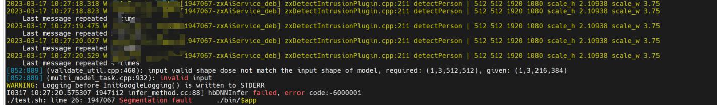

  4. 问题描述:我们在用多模型这块时出现一个问题 两个不同地workflow实例,分别加载不同得配置文件,两个实例得模型尺寸不同,正常情况下应该是解码完成后缩放到模型所需得大小然后送入模型推理,但是现在问题来了,这个两个实例本不相干,但是却存在先开哪个模型得推理后续就会影响另一个得推理,影响指得是,比如:A实例模型尺寸为512*512,B实例模型尺寸为384*216,如果先开A 则B实例在送入推理时报图像尺寸不对,提示应该送入512*512,反之先开B则A提示错误需要送入384*216得尺寸。
  5. 问题总结一下:先开始推理得一个会固定模型推理得尺寸,影响后续其他不同尺寸模型得推理。

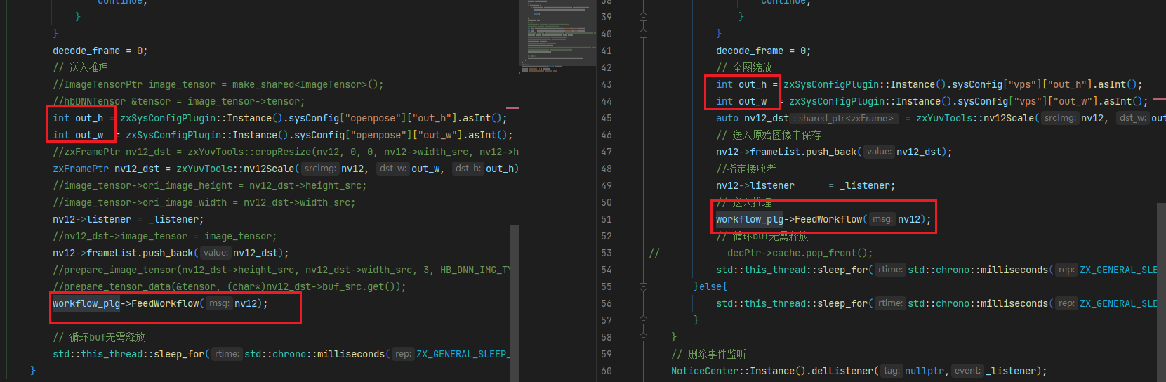

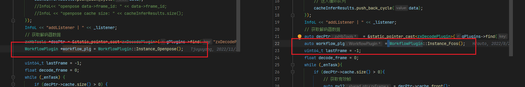

  7. 部分代码截图以作参考:
具体报错信息发一下
用的什么推理?
已经补充错误图片
用的是什么推理框架,哪里的参考示例?
method这个模块 workflow
这些文件是哪里的?
