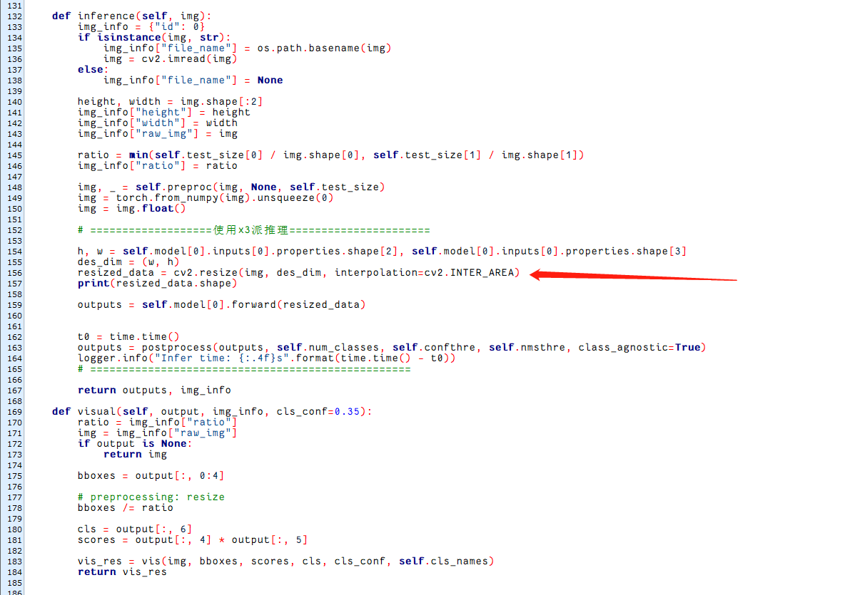

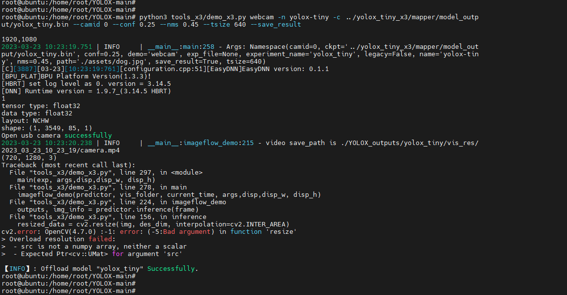

问题描述:移植yolox
1150×598 0 Bytes
1205×835 0 Bytes
软件上是否有做自定义修改:将yolox与官方例子中的读摄像头和现实图片的代码融合在了一起
地瓜橙
2023 年3 月 23 日 02:43
2
这个是opencv接口的报错,和算法没有关系,需要看图像分辨率的数值是否对的上
小帽哥aicv
2023 年3 月 23 日 02:53
3
是torch 的部分没删干净?
