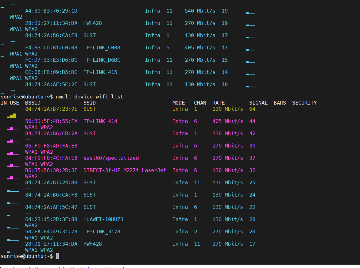

旭日X3派串口登录成功后想转为无限连接,但是在输入命令行sudo nmcli device wifi rescan之后无法显示任何苹果手机的热点名称,但是安卓手机正常,请问这个情况是因为苹果手机的网络和旭日X3派不兼容还是苹果网络自己的问题?
你好,目前仅支持2.4G 网络,手机需要配置下网络的
