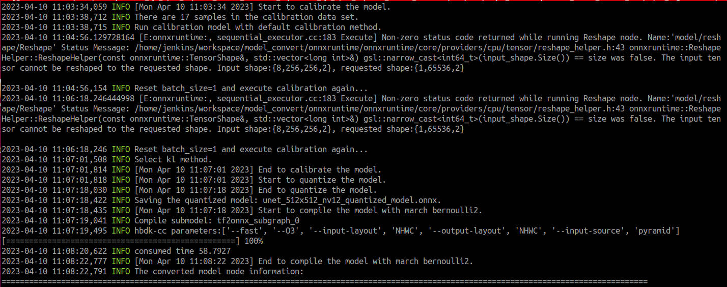

请问我在使用mobileunet训练模型时,转换模型过程中遇到如下问题,但是模型转换也完成了,在部署到板子上进行使用时运行结果与预期不符。我需要怎么做才能解决这个问题?输入图像大小为1*512*512*3。

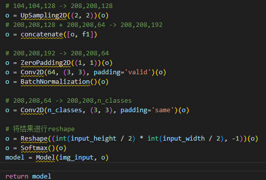

模型训练时Reshape操作如下:

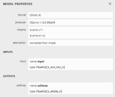

模型的一些信息如下:
模型训练时Reshape操作如下:
模型的一些信息如下:
你好,第一个图中的log提示不影响模型转换哈。
关于转换后模型上板精度有问题,建议您先参考一下这篇文章来解决:https://developer.horizon.ai/forumDetail/71036815603174578
