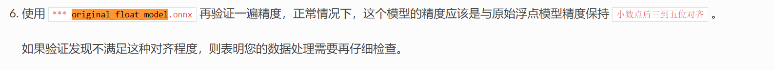

那在预处理确认无误之后,按照用户文档的说法_original_float_model.onnx模型应该就只加了一个预处理,这里我也查看了源模型的weight和_original_float_model的weight ,也是完全一致的。(下图这个三到五的对齐应该也是因为input_type_r在pc上用中间类型表达没有办法完全做到绝对一致,但像上面的实验以及足够验证它是正确的了

抱歉这里不太理解为什么板端输入是nv12的时候,original_float_model.onnx为啥是nv12呢,这里先对齐一下说法哈,板端模型是指bin模型,然后根据用户手册当中的 转换内部过程解读 相当于original_float_model.onnx相较于训练原始模型onnx多了一个input_type_rt*到bgr的预处理。然后bin模型是完整做了nv12到bgr的预处理融合到模型当中。一下是转换内部过程解读的部分节选
我是根据这个对应表格来判断我再使用original_float_model.onnx的时候应该使用nv12对应的中间类型来使用yuv444_128的数据作为输入的。(即使我想输入nv12数据长度也对应不上)。
然后由于无论是bin模型文件还是original_float_model.onnx模型文件,他们输入和原始模型同样的数据应该都是结果没有办法对齐的把,他们不是给模型增加了预处理模块吗?感谢答疑
